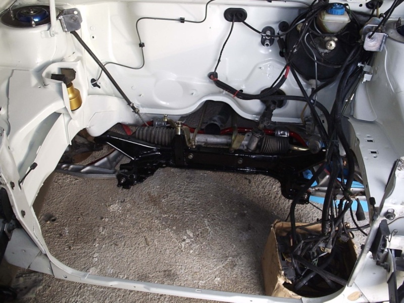

Bonjour,
L'arrivée d'essence sur la caisse est côté conducteur le long du longeron AVG , le retour est un tube rigide côté passager sous le bocal de LR (raccordé aux carbus par une durite souple
