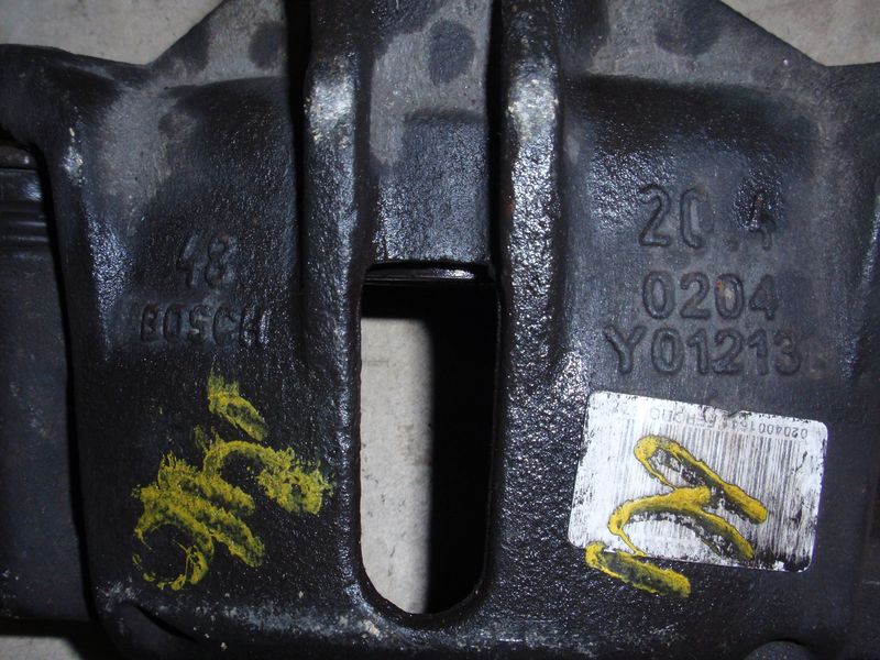

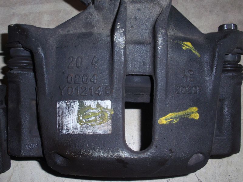

bonjour juste un petit renseignement au sujet des etriers 206 car etant nouveau sur le forum j'ais vus l'article sur le forum et en gardan mes disque d'origine sur la rallye ils mettent qu'il faut les etriers bosch n 48 et 20.4 reference 356804B et il y a un gars qui veut me vendre des etriers bosch n 48 et 20.4 ref: 0204y01214 donc juste pour savoir la difference entre les 2 references ? et savoir lesquel monter sans modifs car sur l'article du forum ils marques bien les 356804b et ils ne parles pas des autre et si ont achete les 2 etriers complet avec leurs chappes est ce que ca monte directe et que faut il comme ref: de plaquettes
merci de m'avoir lu et excuser moi pour toutes ces questions mais c'est ma premiere 205 merci pour votre reponse
cdlt bruno

Bjr,
Voici photos de ceux que j'ai montés:
Il faut bien prendre des étrier de 206 D.
Pour les plaquettes , je n'ai pas les réf exactes, mais tu vas pouvoir trouver facilement sur les sites ou en centre auto.

Salut, je me suis posé exactement les mêmes questions lors du "swap" de mes étriersbil a écrit :il faut les etriers bosch n 48 et 20.4 reference 356804B et il y a un gars qui veut me vendre des etriers bosch n 48 et 20.4 ref: 0204y01214 donc juste pour savoir la difference entre les 2 references ? et savoir lesquel monter sans modifs car sur l'article du forum ils marques bien les 356804b
Le point sur les références ici en bas de page
