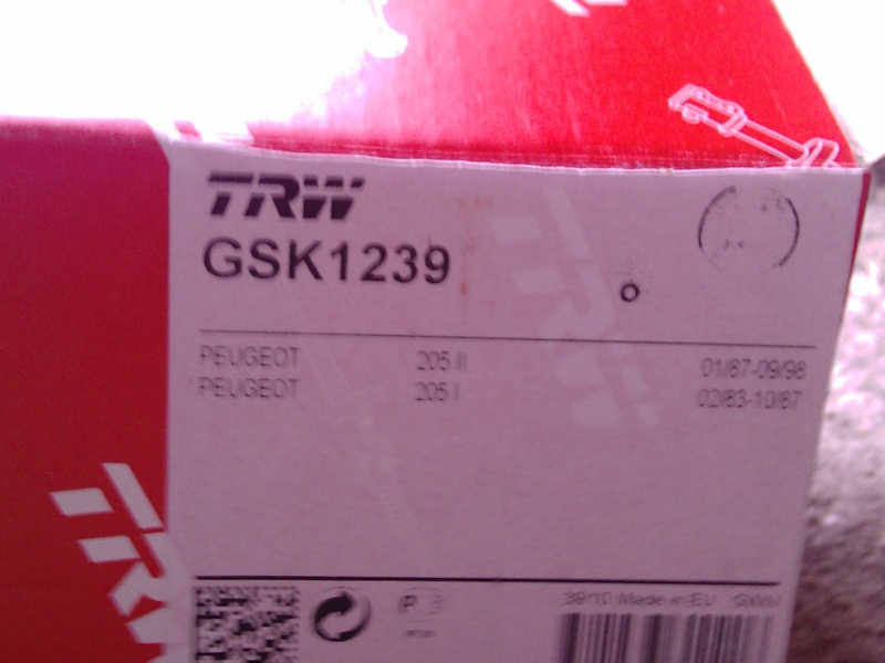

Re: bien choisir sont kit frein arrière .
ce ne serait pas TRW plutot? :blink:
la bonne ref c'est ça: (il n'y a qu'un montage):
oui trw , jean luc . merci ;) .

Le TRW est un très bon kit. :ok:
