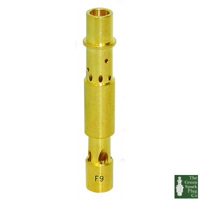

Voilà un tube d'émulsion F9 pour les novices comme moi.

On dirait un repercé SF...

:blink: ils ne ressemblent pas à ça, les miens sont comme ça: :rolleyes:

Les F9 et F8 avec de nombreux orifices, c'est pour réduire la richesse à régime élevé.(à faible et moyenne ouverture)
