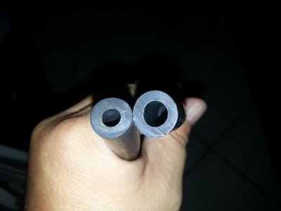

salut a tous
je recherche le diamètre intérieur de la petite durite de retour d'essence qui se fixe sur le banjo

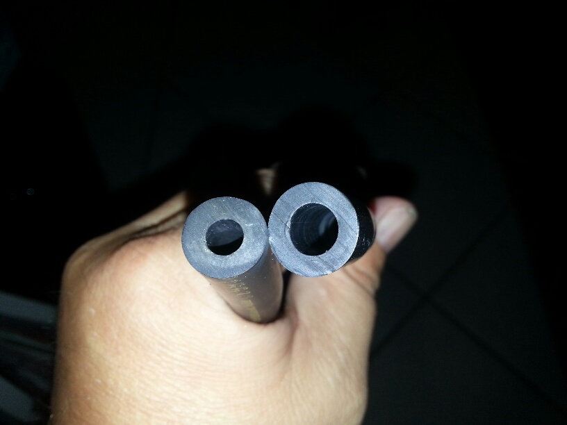

Re: diamètre durite
on voit bien la différence entre le coté banjo et le cote retour réservoirscale33 a écrit :Pour la rentrer dans la durite de retour au réservoir,çà se fait à peu près tout seul.
Par contre pour le banjo,......assoupli là bien au décapeur thermique avant de la rentrer car le diamètre est bien supérieur.

Ah ouais, le diamètre du trou n'est pas le même entre l'entrée et la sortie...cherokee83 a écrit :on voit bien la différence entre le coté banjo et le cote retour réservoirscale33 a écrit :Pour la rentrer dans la durite de retour au réservoir,çà se fait à peu près tout seul.

Re: diamètre durite
le banjo a une section plus grosse
c'est pour cela que j'ai mis la durite dans de l'eau bouillant et placer un banjo récupère au boulot pour le mettre en forme avant de la mettre en place sur la rallye
