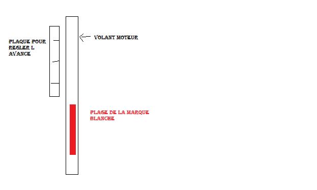

Donc, ,j'ai pris ma lampe strombo pour regarder l'avance, et la, échec. La petite marque blanche et a dache du truc en fer, même en mettant l'allumeur à fond d'un côté ou de l'autre.?
J'ai fait un petit dessin
dessin avance.jpg (10.37 Kio) Vu 1920 fois
La, je comprend po :crying: :crying: pourquoi elle m'en veut

c'est pas le bon allumeur....

la marque de l'allumeur d'origine c'est du bosch qui porte la référence suivante : 0 237 009 605

Merci les amis pour vos réponses, mais c'est le bon, le fameux 605.

L'allumeur est à reviser.

Pour le régler, il faut débrancher la capsule et avoir un régime moteur à environ 1000 tr/min

Dans son cas ce n'est pas un problème de branchement de capsule (ça donnerait de l'avance), apparement il aurait 15 bon degrés de retard...
a mon avis, l'allumeur n'est pas bon, l'axe de rotation a dû être changé, voir l'ensemble...
attention aux achats d'occasion, ces allumeurs étant rares, certains petit malins s'amusent à remettre un ensemble mobile Bosch de 205 lambda dans un corps Bosch 605... l'allumeur de junior passe automatiquement de 20€ à + de 100€... <_<

Bonjour, je viens d'aller voir, c'est bien un 605.
Mais en faite, j'avais un hybride de moteur, et j'ai changé pour un GROS TU24( culasse préparée, piston peugeot sport, vilo allégé équilibré...) au moins 173,67 CHX :wacko: :wacko:
J'ai donc remis les périphériques de mon ancien moteur, qui tourné bien, et mon allumeur était bon avant le demontage. C'est pour ça que je ne comprend po.
Autre piste: la distri est callée à la rallyman: c'est à dire qu'il y a un décalage dans les dents. quand j'ai calé cette distri, au départ j'ai cru avoir fait une grosse boulette, mais j'ai vu les marque jaune, et j'ai tout remis comme ça, et ça tourne.
je ne sait po si ça peux venir de ça???

Vu que c'est l'aac qui entraine l'allumeur et qu'il ne se cale pas à la "marque jaune, verte ou bleue", laisse tomber...
Emmène le moteur chez un préparateur qui te fasse une mise au point, sinon ça ne marchera jamais...
un truc qui serait bien, c'est que la prochaine fois, tu expliques tout avant... ça évite qu'on se penche sur un problème qui n'en est pas un... ;)
