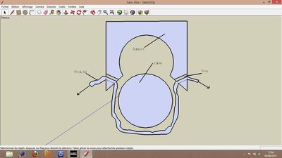

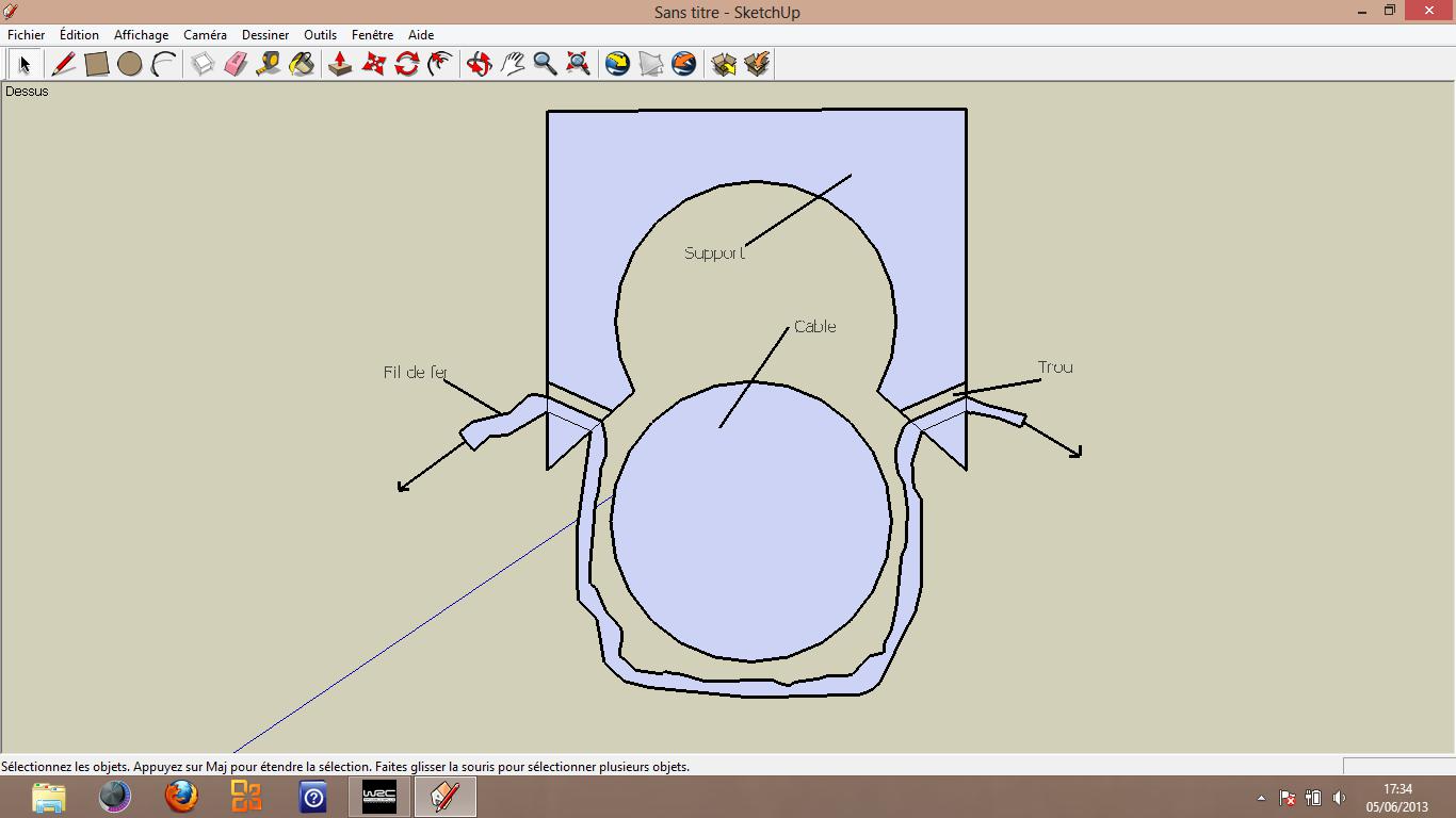

Bonjour, j'ai déjà eu ce problème aussi. J'ai percé 1 petit trou dans chaque "patte" plastique qui enserre le câble sur le réservoir pour pouvoir y passer un petit fil de fer qui passe ainsi en dessous du câble.
Je peux faire un dessin si mon explication manque de clarté :D

jean a écrit :C'est valable pour les réservoirs qui ont les pattes rapportées.
Mais sur certaines (la plupart ?) les passes cables sont moulés dans le reservoir. Perçage à vos risques de perdage de réservoir :lol:
Je ne connais pas de réservoir "à pattes rapportées", je parlais des réservoirs "à pattes moulées", il suffit de faire attention lors du perçage , mais résultat garanti, quasi gratuit, et facile à réaliser
