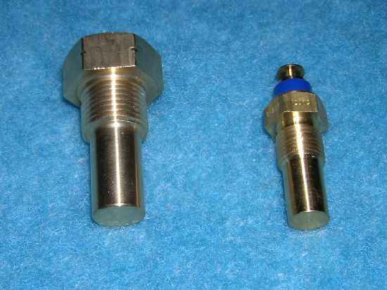

En photo, trouvé sur le net, ca donne ca:
Adaptaeur à gauche, sonde droite
