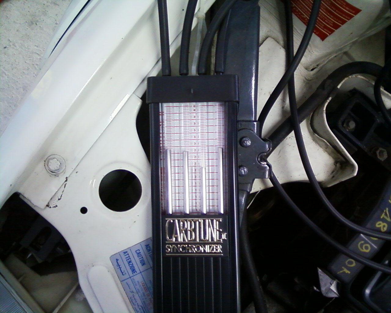

J'ai un petit soucis que je n'arrive pas à comprendre.
J'ai refait ma syncro ce matin et j'ai toujours une grande différence de dépression entre le 2 et les autres. "_"
voir photos si dessous
J'en déduis que le moteur aspire moins bien sur le cylindre n°2 que sur les autres.
Je fais un contrôle de pression des cylindres dans la foulé et je constate :
1er : 10 bars
2em : 10,5 bars
3em : 10,5 bars
4em : 10,2 bars
Je ne comprends pas, normalement le cylindre n°2 devrait être d'une valeur moindre ? :huh:
Je ne peux pas mettre le carburateur en cause puisque la dépression est créée par le moteur et non par le carbu.
J'ai vérifié mon étanchéité pipe, carbu, moteur c'est ok.
Auriez vous des idées, dois je essayer une autre paire de carbu ?

Prise d'air dans le carbu ? Par une vis ou autre ?

Tu as essayé d'inverser les tuyaux pour voir si le soucis ne viendrait pas de l'appareil ? :rolleyes:

Peut être une prise d'air dans le carbu, mais je vois pas ou.
Le réglage syncro du corps de carbu est plombé, je pense pas qu'il soit ouvert sous le plomb :unsure:
Lilive, j'ai permuté pour voir mais c'est pas ça, dommage. ;)

J'ai changer le carbu de droite cette après midi et tout fonctionne bien.
cela venait bien du carbu et pas du moteur. :)
