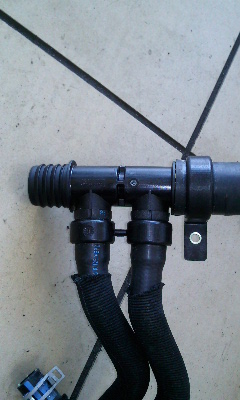

Pour ton kit venair, vérifie bien qu'il y ait un "étrangleur" sur la durit de modine (un réducteur de diamètre en fait, qui se trouve sur la grosse durite entre les deux petites ), sinon l'eau ira directement du boitier du calorstat au radiateur sans passer (ou presque) par la modine !
Cet étrangleur est présent sur la durit d'origine et "force" l'eau (par pression) à cheminer vers la modine, puis l'eau revient vers le radiateur (par dépression), le tout sans empêcher l'eau de circuler du boitier d'eau au radiateur.
Dans mon cas, cet étrangleur n'était pas présent sur le kit venair, donc vérifie bien que les petites durites allant à la modine aient la même température que les autres durites de refroidissement.
Sinon, j'ai la solution !

Ah ben ça c'est bien, je finissais par croire que j'étais le seul à qui c'était arrivé !
Ben en fait, il faut couper la grosse durite et intercaler un "raccord 4 voies" de peugeot 508, pour retrouver le système d'origine !
(et hop, la rallye prend un coup de jeune !
C'est cette pièce : réf peugeot 1352.31
Il suffit de virer les colliers plastiques et les durites (ben oui c'est pas livré sans !
) pour n'avoir que l'échangeur qui nous intéresse.
Pour info, il y à 1 an cette pièce valait 43 € !
Voilà la photo :
Voilà la photo :
- Fichiers joints
- Durit de 508 réf. 1352.31.jpg (37.68 Kio) Vu 2929 fois

d'origine si entre les deux durite qui vont à la modine, sinon sa circule pas(sa prend le chemin le plus court)Marc a écrit :Y'a pas d'étrangleur dans la durite de modine

Tu veux dire une pastille sans doute ?fonce58 a écrit :Et pourquoi pas faire un système , comme les bandjo de carbu , une pastique qu'ont viendrais rentrer en force dans la duritec'est une idée qui me passe par là tête
Ben moi j'éviterais car si elle se barre, ça bouche le système......et tu vois le résultat !
J'y avais réfléchi, mais quand tu vois le prix que ça coute de refaire un moteur, tout ça pour bricoler un truc à "pas de sous" ....c'est pas une économie.
Perso j'ai opté pour une 40e d'€ et être tranquille car pièce prévue pour le même usage. Et ça fonctionne très bien !

Bref si je veux pas de cette pièce de 508, je fais quoi ???
Si je comprends bien faut réduire une entrée ou une sortie au niveau de la durite afin de diriger l'eau dans un sens (vers la modine) j'ai bon là

Ben tu fais rien !Marc a écrit :Bref si je veux pas de cette pièce de 508, je fais quoi ???
Sauf si tu veux des ennuis après avoir bricolé ton système de refroidissement.
J'ai bien réfléchi au problème et la seule solution que j'ai retenue pour avoir le même système que d'origine et qui soit fiable c'est cette pièce de 508.
Bon ok, ça fait cher le bout de plastique
Après, il y a sûrement d'autres solutions qui vous conviendraient mieux, mais moi je ne vois pas !

Je l'avais compris comme ça, Arnaud !
Je viens d'aller voir... question longueur, ça fait (côté moteur) : 1/3 emmenchement boitier d'eau, 1/3 durite et 1/3 emmenchement raccord 4 voies. Ensuite, (côté radiateur) on a 1/3 emmanchement raccord 4 voies, 1/3 durite et 1/3 emmenchement radiateur.
Donc les branchements sont bien répartis.
Alors si on peut dire, ça "raccourci" un peu les coudes mais l'ensemble est très souple quand même.
Il faut dire que la longueur occupée par le raccord (4 voies) plastique remplace la durite d'origine qui elle est entièrement en caoutchouc (donc souple en totalité à l'exception du collier plastique au niveau du raccord des durites qui partent à la modine).
Me fais-je comprendre ?
