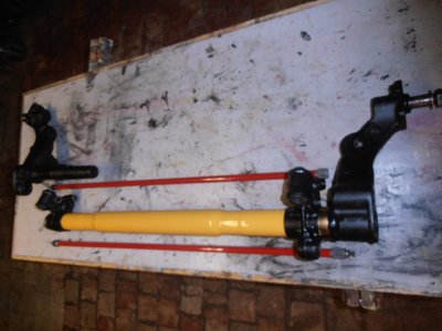

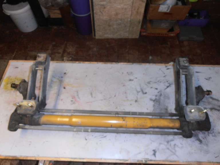

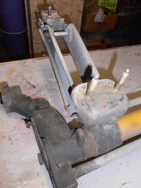

voiçi quelques photos du train arriére que refait actuèllement ,avant et après
coté droit plus de roulement exter et arbre un peu marqué par la rouille
coté gauche pas de rouille

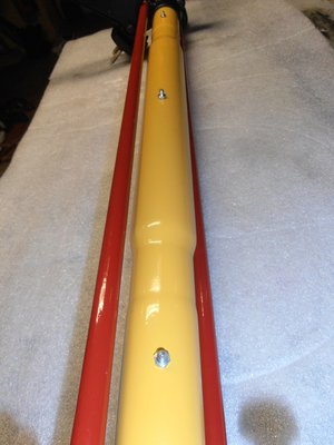

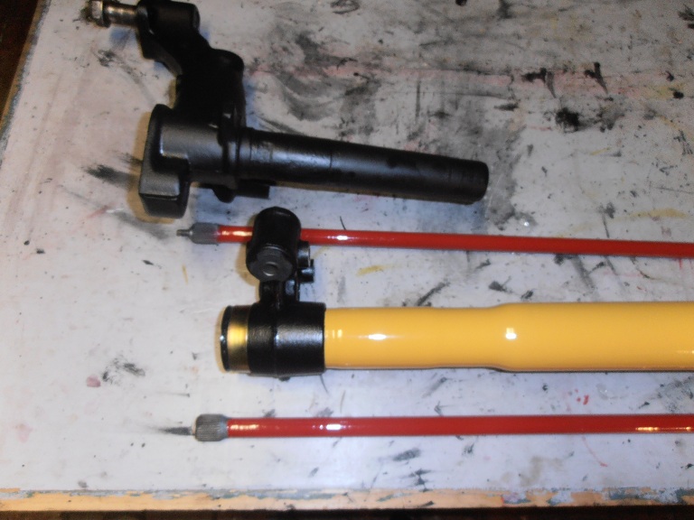

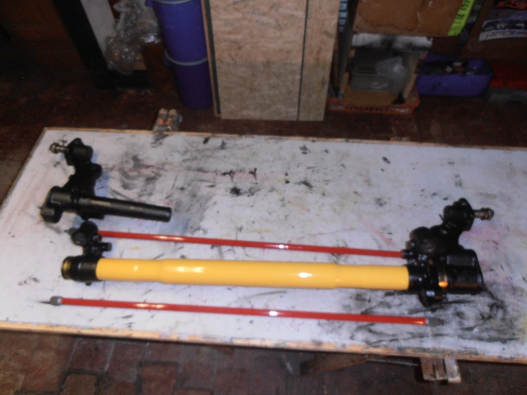

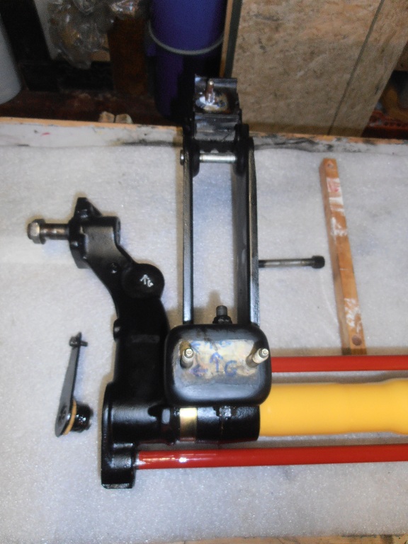

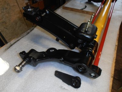

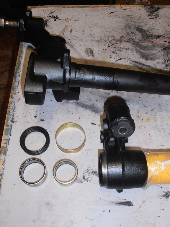

pièces après peinture

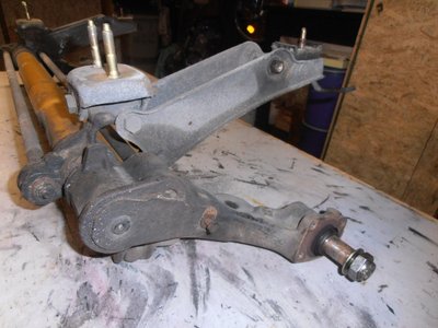

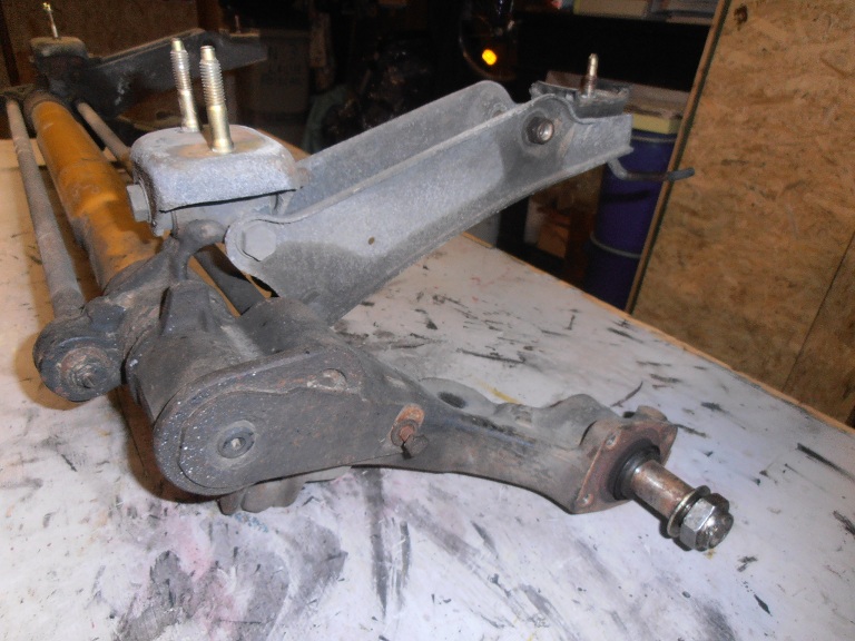

brosse métallique et gros néttoyage avant
achat des pièces de rechange chez peugeot,roulements inter et exter,bagues,joint à lèvre et joint mousse

la poutre était pas trop marqué ?
Messages : 1338
Been thanked : 404 times
Re: train arriére
un peu au niveau du roulement droit trés rouillé ,resurfacé légé aux papier de verre. rien de grave . Boost je viens de te téléphoné

En sacré bon état ! Au moins tu repars tranquille ! :ok:

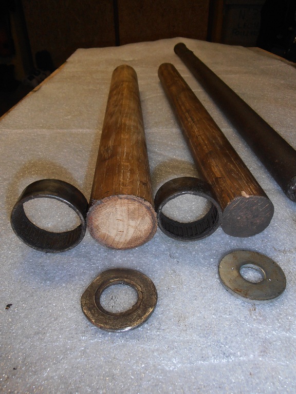

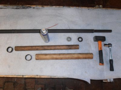

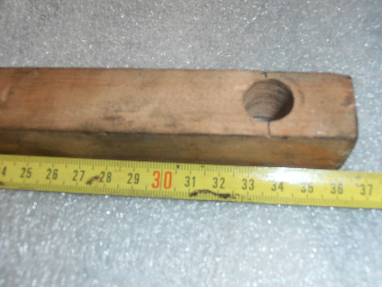

outils pour le démontage des roulements,et de l' huile de coude......... bien sur et un bon dégripent

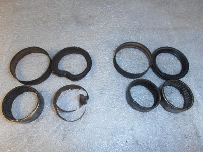

manchon bois diamètre du roulement inter, manchon du diamètre du roulement exter ,barre de fer de la longueur de la traverse ,rondelles épaisse du diamétre du roulement inter mais qui passe dans le roulement exter pour sortir le vieux  et mèttre le neuf

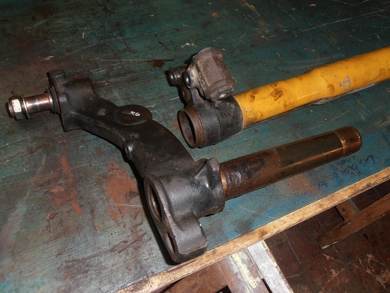

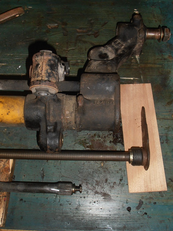

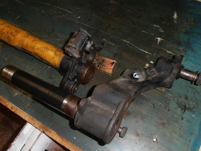

état des roulements , bagues ,et joints après demontage .coté droit reste que l' exteriere du roulement

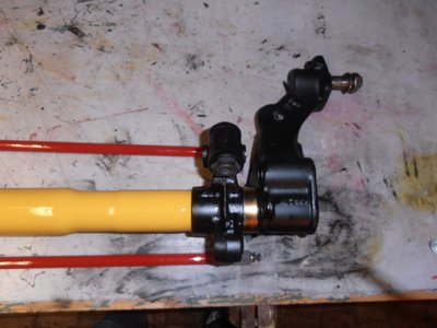

remontage de toutes les pièces

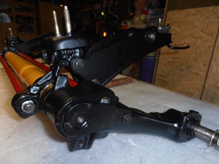

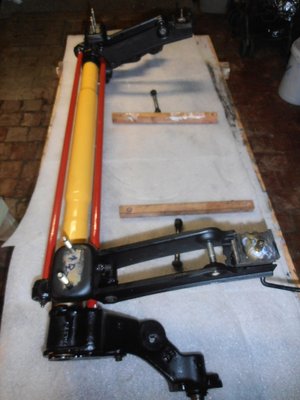

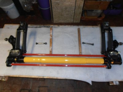

suite

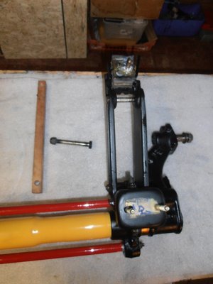

reste à réglé la hauteur avec un faux amortisseur ( cote revue tech 33,5 aux axes )

Re: train arriére
Simple et pas bête ton idée du morceau de bois. :lol:
Tu as fais les trous de quel diamètre?
Messages : 1338
Re: train arriére
pour répondre à Scale 33,longueur du faux amortisseur 38 centimètres,diamètre 1,6 pour la vis du bras et 1,2 pour l' autre.

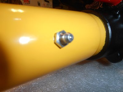

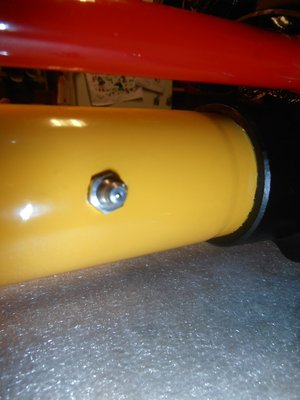

installation de 3 graisseurs sur la traverse ,à 6 centimètres du bord entre les 2 roulements et un aux milieu ,de facon à accèder une fois le train remis

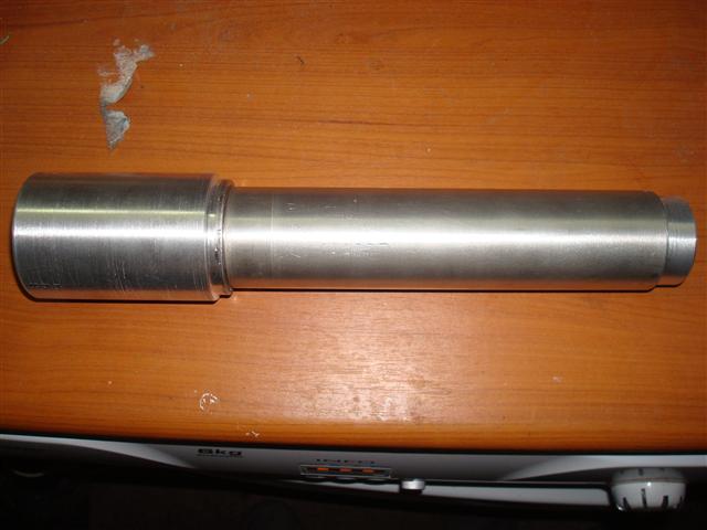

beau travail, pour les roulements j'ai ça.
