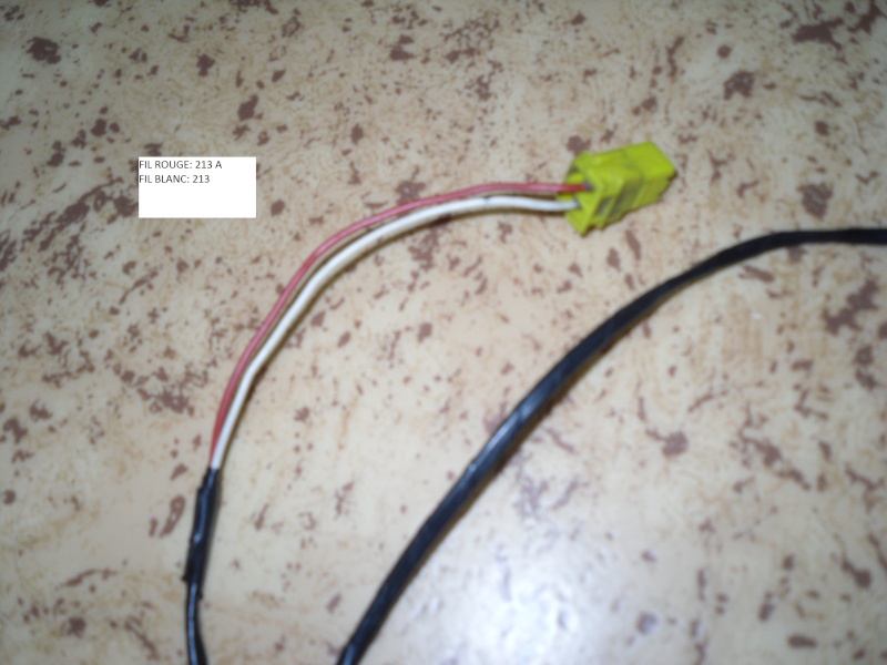

Voici les photos avec un peu de retard:
<_<
Dans l'ordre énoncé au départ:
2 Broches Marron:
Le cable en Y:
Le fil rouge C'est 213 A
Le morceau avec la broche de volet:
Merci pour votre Aide :ok:

Les connecteurs jaune, ca ressemble bien aux connecteurs des haut parleurs ;)
A mon avis c'est un faisceau d'autoradio d'epoque :D

jeremyha a écrit :Les connecteurs jaune, ca ressemble bien aux connecteurs des haut parleurs ;)
+1 pour le cable Y

Le dernier cable sert à mon avis pour l'essui glace arriere mais je n'arrive pas a lire les reperes
+1 selon RTE pour le Y HP AR D 214 et AR G repere 213

Ton câble Y : haut parleur 213 HP arrière gauche et 214 HP arrière droit
Les U machin je sais pas d’ailleurs jamais vu du U dans les fils de 205 surement un faisceau des dernière 205 en tout cas pas de rallye
Et ton dernier bout j'arrive à rien lire
Si la fiche jaune c'est 211 et 211A c'est HP avant gauche

La fiche jaune est bien 211 et 221A, la prise blanche : violet 204, rouge 203 et jaune vert masse, et la prise marron le fil jaune est 200 et le vert 201 :ok:
