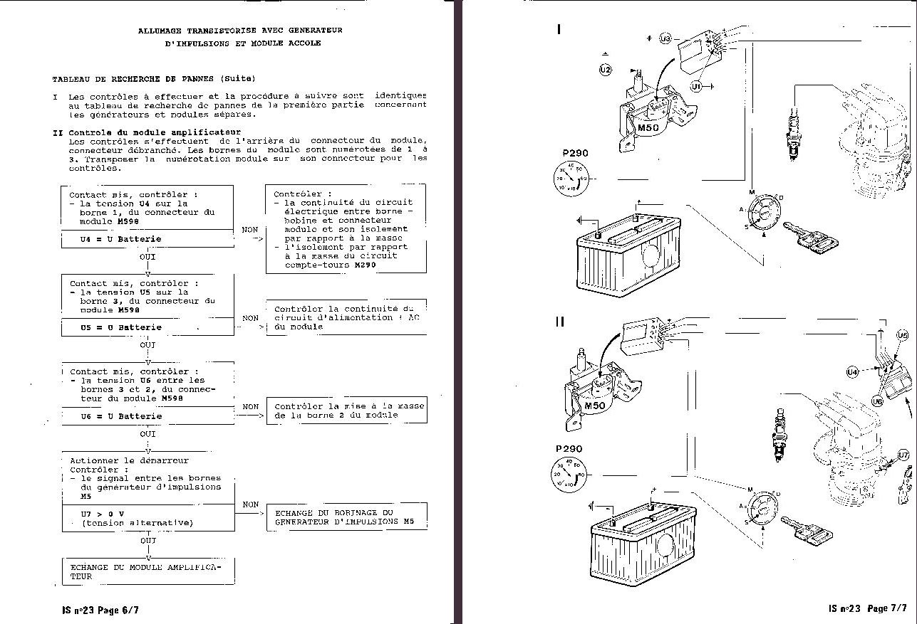

Si tu as un Metrix, teste ton module ;)

jean-luc13 a écrit :Si tu as un Metrix, teste ton module ;)
dit moi la procédure jean luc

Re: elle démarre pas
voilà: :rolleyes:
