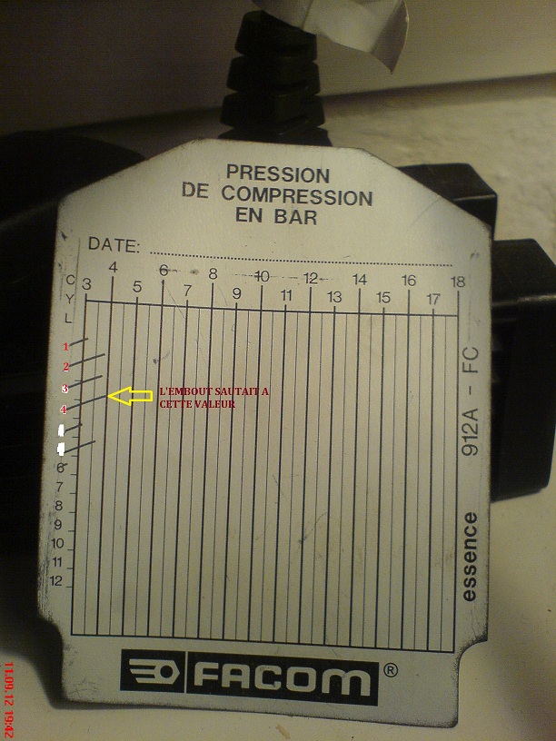

alors voila ça y est je viens de les faire ce soir, même si l'outil facom était un peu usé au niveau du caoutchouc (modele a blocage automatique dans le puit de bougie)
et bien c'est pas bon et cela me servira de leçon, j'ai fait confiance au garagiste qui m'a vendu le moulin (heureusement pas cher).
la photo du resultat est sans appel...

Il ne me reste plus qu'a tester a l'aide d un outil que je me faire, la chambre de combustion pour savoir qui fuit...à mon avis la segmentation au vu du test mais bon... :crying:

tu l'as fait accélérateur à fond ?...sinon, là il est bien fatigué :crying:

olivF2000 a écrit :tu l'as fait accélérateur à fond ?...sinon, là il est bien fatigué :crying:
oui :crying: , à la limite la batterie n'etait pas folichonne... et le compressiometre du taf a son joint fatigue
je vais mettre en pression les chambres avec de l'air comprime pour tester ou est la fuite...

Attention,la vitesse de rotation du démareur ca joue aussi,si ta batterie est légere ca le fait moins déja :unsure:
