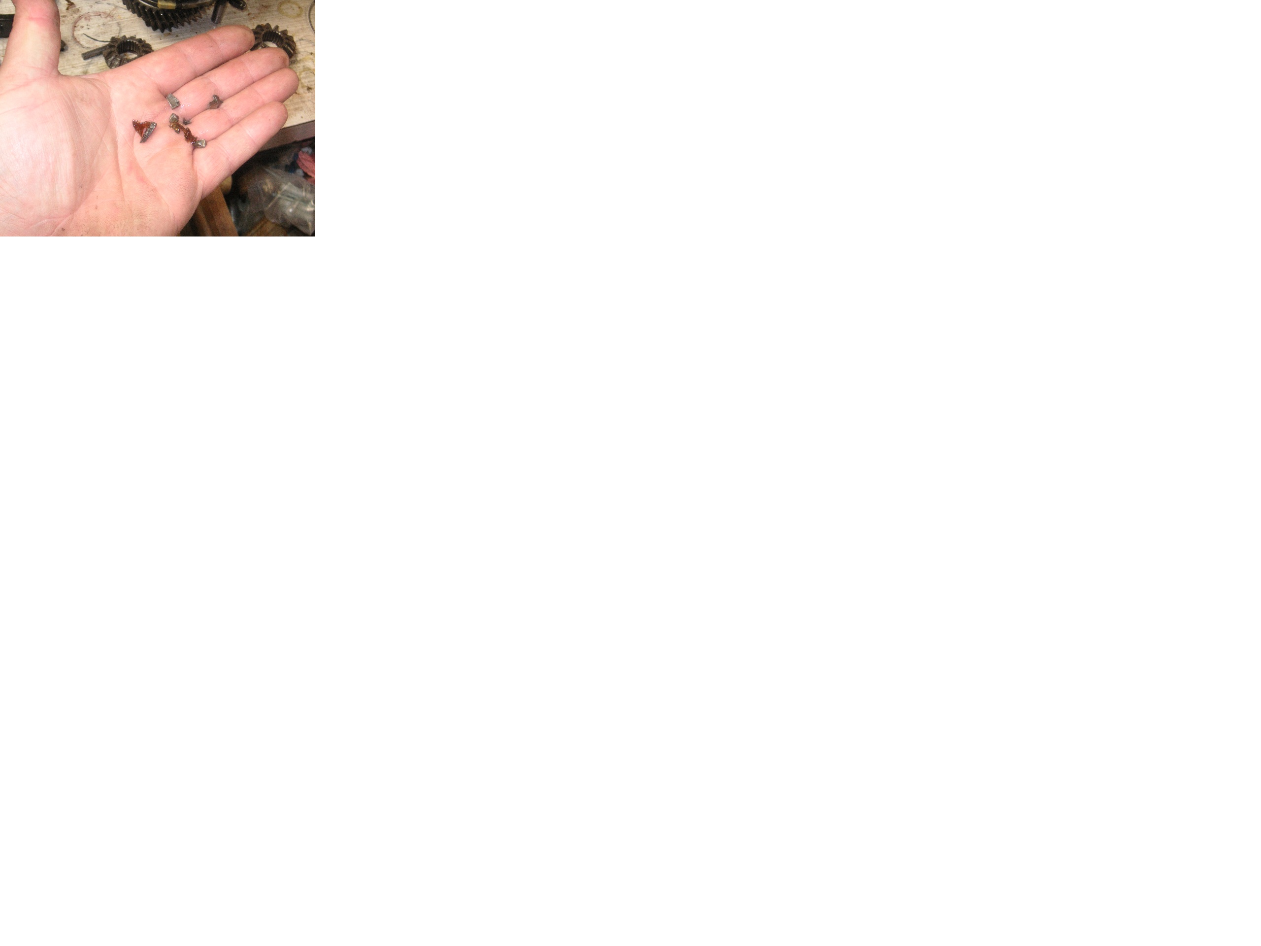

au démontage satellites et planétaires explosés en morceaux,le pont est entier et tous les engrenages aussi

Merci jacque le carter est juste rayé a l'intérieur a cause des morceaux de satellites (reste 2dents sur 15)je vient d'aller acheter une 205 xs pour piéces donc pour l'instant je remonte la boite de la xs en,et démonte celle que j'ai en dépannage(boite de 306 1.4)et je vais récupérer le différenciel dessus en espérant que mon ancienne boite marche

ok merci donc voici des photos différenciel hs
