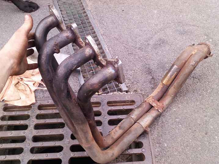

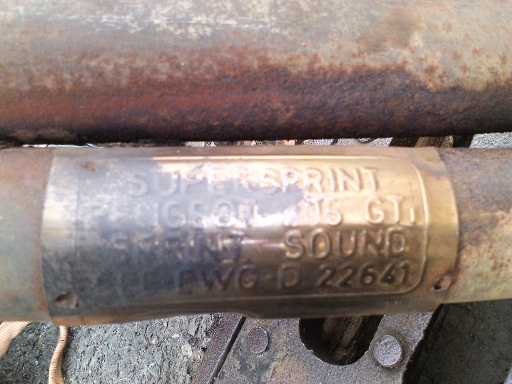

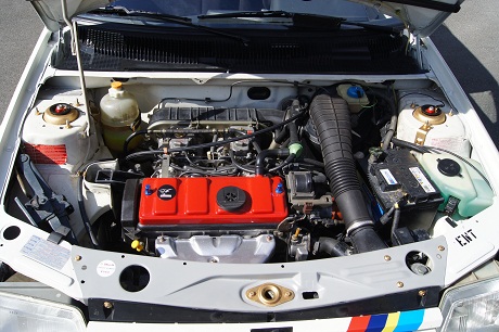

Salut, moi j'ai trouver ça c'est un peugeot sport supersprint en inox d'époque, je te joint une photo du collecteur et une une fois qu'il est monté on ne le voit pas, c'est sur dur a trouver mais impeccable il y a meme les vis pour mettre la tole de protection au dessu.Sur les photos c'est quand je l'ai eu donc avant nettoyage et y avais la patte de fixation en dessou de la boite qui été cassé.Nico51

Il rouille bien l'inox dit donc ! :lol:

jean a écrit :Il rouille bien l'inox dit donc ! :lol:
Rigoles pas c'est le meme que le tiens :p :lol: :lol: :lol:
Sinon le 4/2/1 supersprint n'a jamais été vendu chez peugeot sport vu que ca ne se monte ni en grA ni en GrN ;)

Beh je sais pas ou il était vendu alors, mais une chose et sur il n'est pas en feraille c'est vrai quand je lai eu y avais des traces de rouilles surtout au niveau de la patte de fixation mais apres un bon brossage il est redevenu tout beau, et celui qui ma resouder la patte ma confirmer qu'il n'été pas en feraille et il la soudé en baguette inox apres je ne sais pas ce que c'est comme alliage.Nico51

l'inox peut rouiller contrairement a ce que l'on pense, suffit de le laisser trainer contre de l'acier et hop ca rouille
mais on peut tres bien souder de l'acier avec un metal d'apport en inox, ca reste de l'acier,, place un aimant dessus, si l'aimant ne tient pas, c'est de l'inox, sinon c'est de l'acier :D

en regardant bien sur la photo ou on voit la marque, les tubes ont l'air quand meme d'etre en acier, la plaque doit etre en inox par contre, apres au niveau de la bride de raccordement avec la culasse difficile a dire d'ici

C'est vrai qu'avec l'aimant je n'avais pas penser truc tout bete j'essayerais a l'occasion.Nico51

c'est tout les supersprint qui sont fait dans ce genre d'acier plus ou moins inox :unsure:

Exact, par contre très performant en général Supersprint :ok:
Pour info: cette marque fournit la plupart des préparateurs allemands comme Schnitzer, Hartge, Alpina etc.... :ok:
