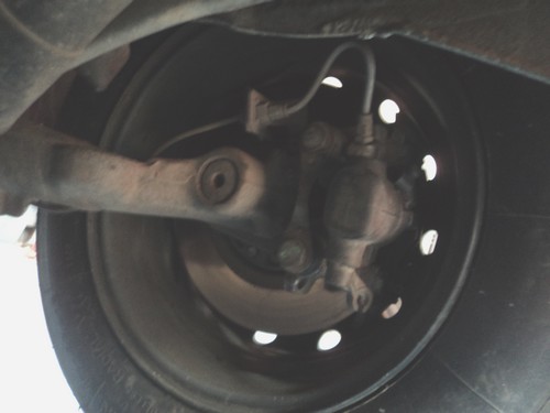

mieux vaut une tite photo qu'un long discours :ok:

jean-henri
Messages : 524
Localisation : NICE
Re: quel graissage pour etrier frein
Message par jean-henri »
Moi j ai les méme étriers , regarde sur ma présentation , j ai suprimé le ratrapage automatique du frein a main a cable pour monter le frein a main hydraulique , une piece que vend PTS :ok:

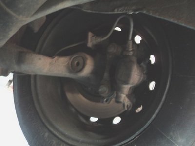

jean-henri
Messages : 524
Localisation : NICE
Uploaded with ImageShack.us
