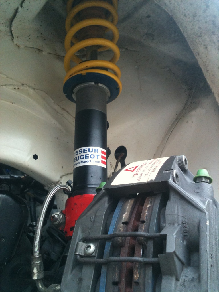

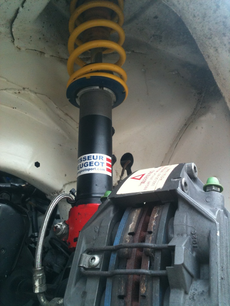

et si tu peux mets ca devant derriere , je te garantie que ca danse pas du tout , ni de l'avant et surtout pas de l'arriere

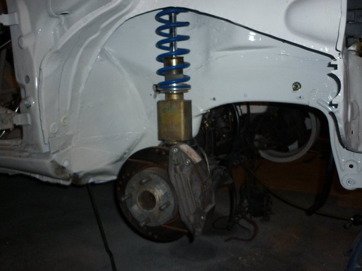

déja surtout tu mets pas ca !!!!  toute facon personne les retare , meme a bas prix tu prends pas ( anciens peugeot sport )
Sinon , question budget , si tu trouve des bilsteins d'occase a réviser , c'est un très bon compromis !
