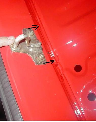

Entre autres entrées d'eau, j'ai le coffre qui ne plaque pas contre le joint en partie basse. Pourtant le crochet de verrouillage est réglé au plus bas avec les tours oblongs, dans le sens des fleches
Mon joint est bon.
Si vous avez un avis, merci :)

essayes de remonter le hayon en remontant les 2 fixations supérieures peut-être :unsure:

Oui, faut jouer sur les pattes en haut, il y a un gros jeu possible dans les fixations côté pavillon !
La grosse galère lors du remontage de la nouvelle rallynette beaujolaise !

Je vais faire comme vous le dites. C'est assez galère ces réglages, tout comme ceux du capot moteur <oo>
