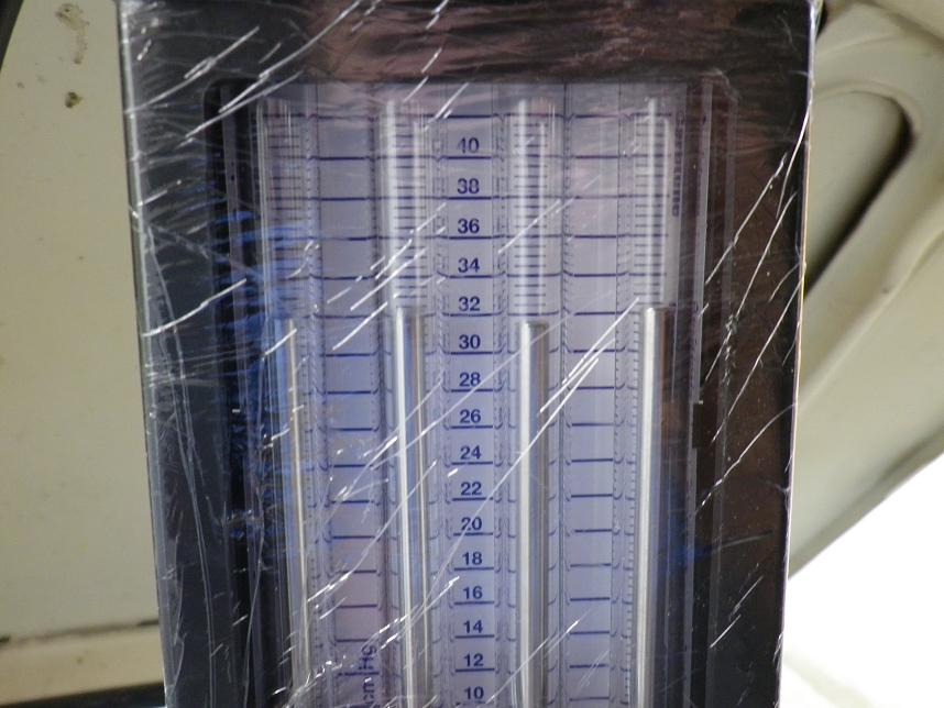

Bonjour a tous,
j'aimerais me procurer un depressiometre, pouvez vous me coneiller?
Carbtune ?
Jeu de 4 Mano ?
Ou autre ?
Si vous avez également des adresses! Merci.

J'ai bien reçu le carbtune, j'ai réalisé une synchro avec les nouveaux gicleurs vendus par aur80, ça marche plutôt pas mal.
Pour la richesse avez vous des conseils a me donner ?
Messages : 19681
Has thanked : 1616 times
Been thanked : 1153 times
Re: RECHERCHE CONSEIL ACHAT DEPRESSIOMETRE
Les richesses se reglent en partant d'une bonne synchro.
Ralenti bas pour mieux deceler les variations de regime que va provoquer la manipulation des vis de richesse.
Le but c'est d'obtenir le ralenti le plus haut sur chaque richesse.
En repartant d'un ralenti bas avant de passer a la suivante.
Quand tu debranches les bougies une a une la perte de regime doit etre equivalente sur chaque cylindre.

jean a écrit :Le but c'est d'obtenir le ralenti le plus haut sur chaque richesse.
Pour le régime le haut c'est Ok
En revanche j'ai pas compris en repartant d'un régime bas :wacko:
Je croyé qu'il fallais, apres avoir trouvé le régme le plus haut, réduire de 50 trs

A oui jai compris il faut coriger le relenti avant de passer a la suivante :lol:
Merci pour les conseils JEAN.
Messages : 19681
maxime22 a écrit :A oui jai compris il faut coriger le relenti avant de passer a la suivante :lol:
C'est ça !
Sinon après tu n'entends plus rien et la réponse de la vis n'est plus décelable. :ok:
