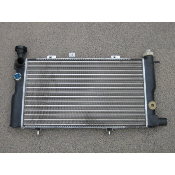

Sonde de déclenchement de ventilo.
J'ai vu sur le forum que le radiateur devait avoir un trou pour mettre cette sonde et moi il n'y en a pas...
Sur le coté droit du radiateur (coté conducteur) il y a deux prises de branchées, sur le coté gauche il y en a une plus une vis 6 pans.

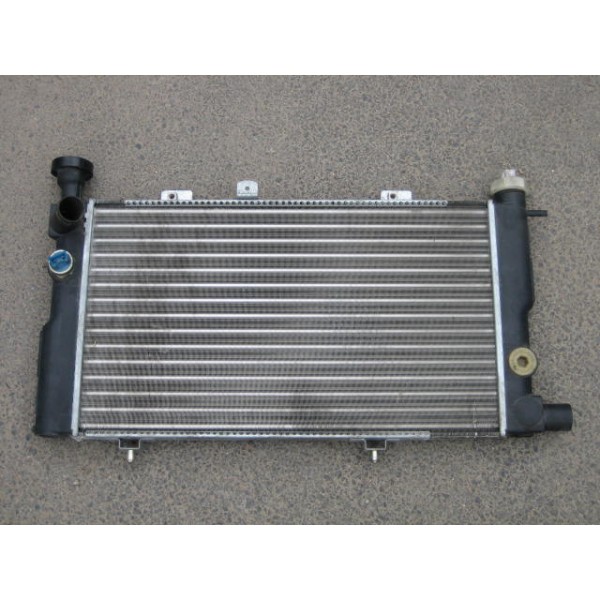

2 prises??? sur la photo la sonde est en bleu
tu as une photo?

Il y a une prise sur la partie bleue, je fais d'autre photo dès demain matin (première photo trop volumineuse)

La fiche que tu dois branché est blanche avec 3 contacts est 6 fils et dessus tu as une protection en caoutchouc

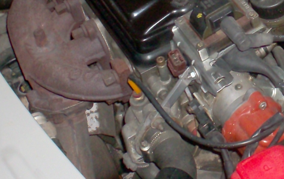

de toutes façons, l'info mano est prise au dessus du boitier d'eau:

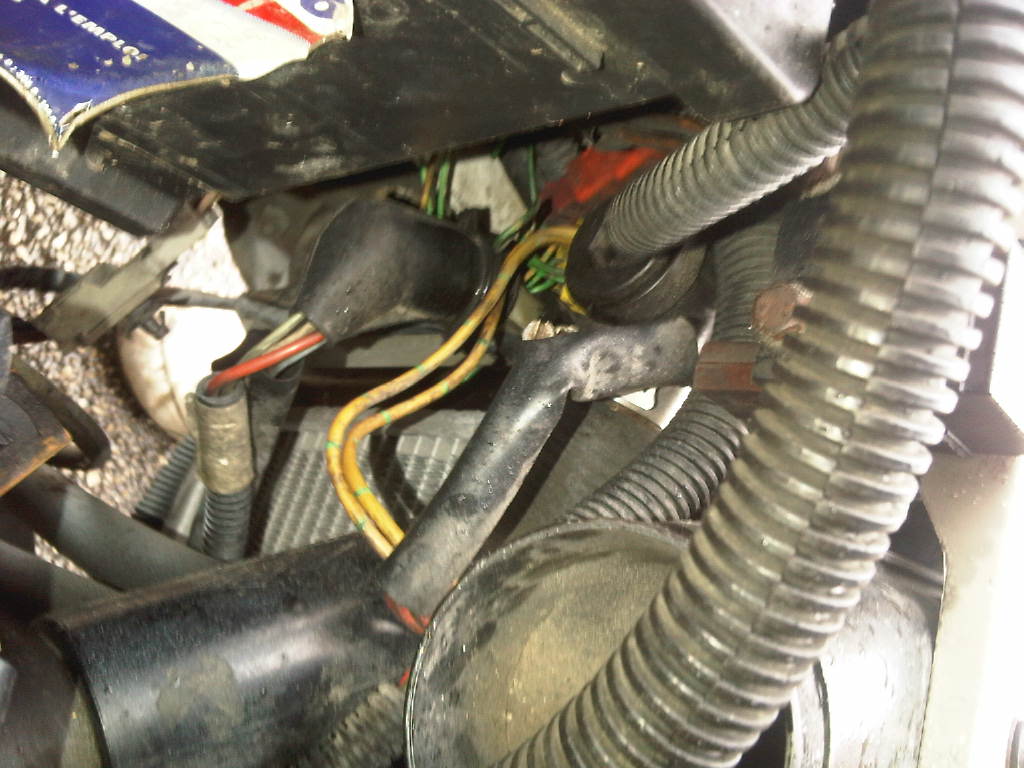

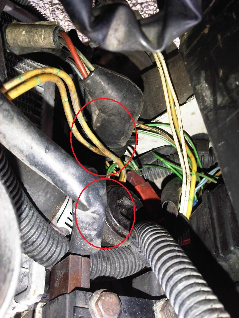

j'ai fais quelques photo pour vous montrez la sonde et le côté droit du radiateur avec les deux prises entourées en rouges.
Tout à l'air d'être correctement branché donc je me demande où va cette sonde?!

Toon205 a écrit :Bonjour,

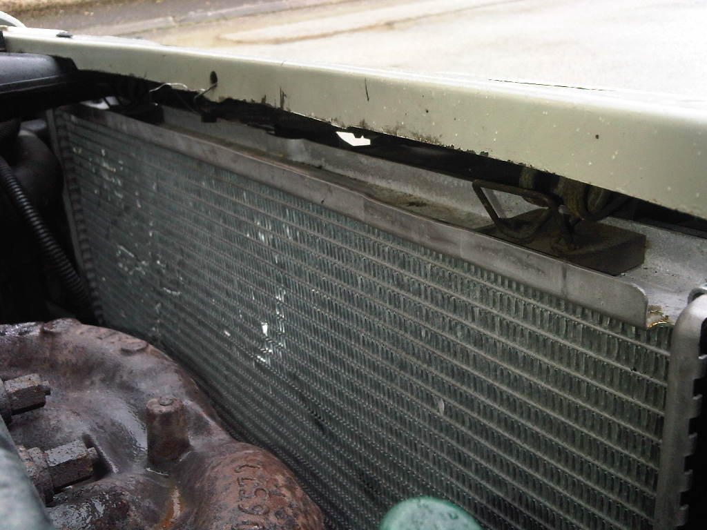

elle doit être clipsée sur le haut du radiateur ;)
Messages : 10862
Re: Sonde température + chauffe moteur

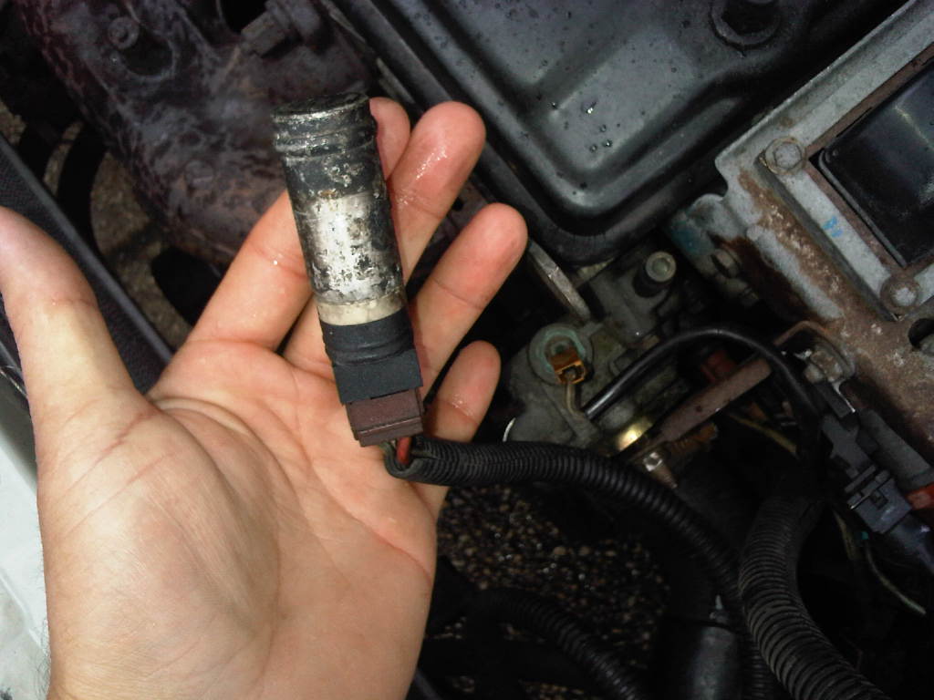

Celle que tu as dans la main est celle qui régule la mise en activité de ton motoventilateur et qui commande son arrêt d'enclenchement.
Elle doit être clipsée sur le dessus de ton radiateur. :ok:

Tu as un autre fil (info alerte de T° d'eau) sur la culasse sous l'allumeur.
Regardes si les fils n'ont pas été inversé avec la sonde rhéostat sur le boitier d'eau, ça arrive souvent :mrgreen:
Tu as avoir la cosse jaune sur le boitier d'eau ;)

je vais voir si je peux la clipser au dessus du radiateur. je vous retiens au jus tout à l'heure...

C'est bien ce qu'il me semblait, je ne peux pas clipser cette sonde sur le haut...
Est-ce dû au radiateur qui n'est pas d'origine?

Non, c'est juste qu'il a du être remplacé et qu'ils ont oublié de reriveter la pince <_<
Messages : 10862
+1,....il te manque l'agrafe de fixation sur le radiateur,.....donc la sonde se ballade dans ton compartiment moteur. ;)

Je dois juste la refixer pour qu'elle fonctionne correctement.
