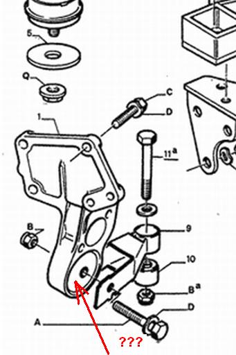

Je cherche la ref du silenbloc anticouple ... est qu'ils ont tous le même diamètre :?:
merci d'aider un néophite :mrgreen:

Ce sont les même à tous les moteur TU sur 205.

C'est l'ensemble 1, il ne doit pas y'avoir le choix ?!
Edit: 93,58€ chez Peugeot.
Le plus cher chez PTS est à 70,52€.

Il me semble qu'il ne se détaille pas chez Peugeot :huh:
Le diamètre est le mêmepour tous les TU (plus gros sur les XU) ;)

pas detaillé chez peugeot mais se trouve sur oscaro a quelques euros ;)

Je confirme, Peugeot te vend le support complet en alu et tout :wacko:
Attention, celui d'Oscaro et confrères est légèrement "mou". A monter dans le sens de la plus grande rigidité.
Sinon PTS le détaille... Modèle GrN.
Sinon il y a une méthode qui améliore la durée de vie, je l'ai piquée à un mec qui s'apelle piéplanche tu connais ? C'est de bourrer le SB de pate noire... :mrgreen:

Chez Robbi, y'a du semi rigide ou rigide à la demande "_"

niveau confort, c'est moyen pour une auto de série.
Je vais surement adopter la méthode "silicone" :)

T'as aussi celui en alu plein et ..................rigide. :ok:

ou la version a flav63 avec un petit silent bloc de bras dedans
sinon un peu manouche paysan :lol: mais une opération consiste a passer de la corde ou de la ficelle par le trou et enrouler avec l'alu de façon a rigidifier un max mais bon d'un coté ça ne se voit pas

donc la version JL13 et flav 63 :ok: , sincèrement je pense que c'est le top montage rigide mais juste amorti par le petit silent bloc histoire de ne pas vibrer comme un moustique au volant :lol:, j'ai vu plusieurs auto monté en rigide, la caisse fait plus de bruit que le moteur ^_^ ^_^

deterrage de post :blink: je vient d'acheter le silenbloc anti couple pts mais je me demande dans quel sens le monter (mou ou dur) car il est deja renforcé alors si je le monte orienté dur ça va pas trop vibrer dans l'auto ? a savoir que je fait du slalom en loisir et que ce fameux anti couple y prend chére <oo> mais je roule trés souvent avec pour me ballader donc..... :(
