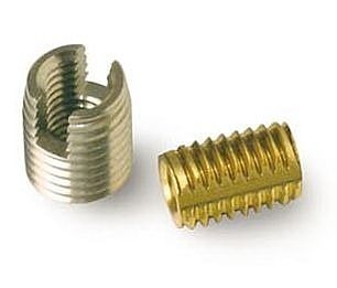

dites, sà ressemble à quoi ce truc (insert ou élicoïde) ???

Samuel
Re: j ai foiré le filetage de la boite (patte echappement)
Message par Samuel »
Filets rapportés appelé hélicoil
insert
