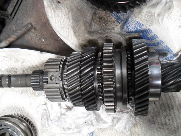

Nicolas
Messages : 227
Re: Boite MA citroen sport
Message par Nicolas »
voici l'arbre de bv avec le fameux verouillage que nous n'arrivons pas à extraire.
chupsy
Messages : 527
Been thanked : 4 times
Message par chupsy »
euh là ! c'ets du montage série, ton arbre est certainement maté au niveau de la demi lune et le moyeu se synchro ne passe plus <_<

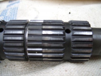

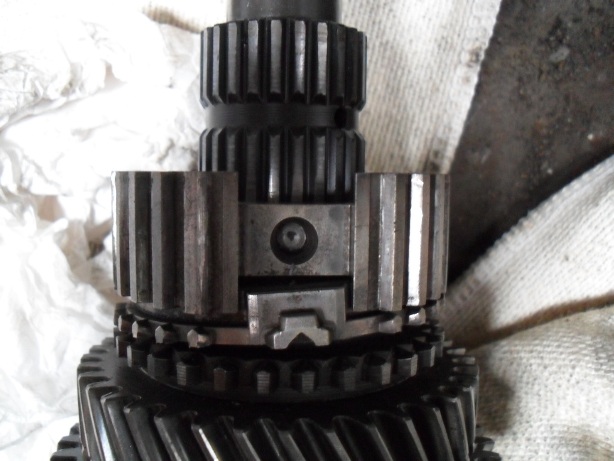

axfn1
Messages : 649
Enregistré le : 11 juil. 2007, 18:47
Localisation : OLLIOULES (83)
Message par axfn1 »
Normalement entre le moyeux de synchro et le crabot du pignon tu as un clip d'arrêt de l'empilage,c'est surement lui qui pose problème, mais c'est sur c'est un montage origine.si non c'est les canelures de l'arbre et du moyeux qui ont morflées.

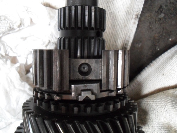

axfn1
Messages : 649
Message par axfn1 »
Et Alors....... :unsure:

Messages : 2527
Re: Boite MA couple citroen sport
On l'a examiné ce soir, on a reussi a sortir le synchro 3/4 en forçant, l'arbre eSt légèrement maté
on a reussi a sortir celui de 1/2 sans soucis
Je pense que ce n'est pas trop grave, on va changer
le synchro 1/2, 3/4, les bagues, et le pignon de 4 pour assurer vu que l'autre a du s'user sur l'arbre
Messages : 7226
Has thanked : 100 times
Been thanked : 312 times
AUR80 a écrit : Je pense que ce n'est pas trop grave, on va changer
l'arbre est H.S. pour moi, c'est lui qui est la cause du blocage. Des synchros neufs ne changeront rien :unsure:
axfn1
Messages : 649
Message par axfn1 »
Salut,
Oui pour moi l'arbe est HS.
