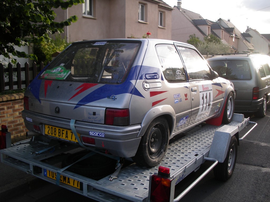

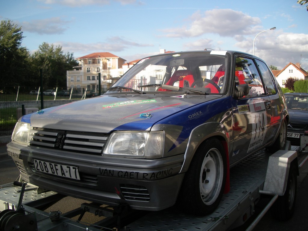

J'ai le même en 1 essieu.
Je fait passer la sangle autours de la poutre du TAR et de la remorque (surtout sur la plaque :lol: )
A l'avant normalement c'est le treuil, là sur la photo je sais plus trop ce qu'on avait fait.

Re: Comment bien attacher la rallye sur un plateau
Fais un zoom pour voir dans quels trous est la cale à l'avant, la Rallye était bien équilibrée.... mais en double essieu ça devrait être moins sensible.
Les sangles sur les roues c'est bien, mais avec des renvois sinon trop galère.
Robbi à ça pour l'AX avec le plateau de Barauto :ok:

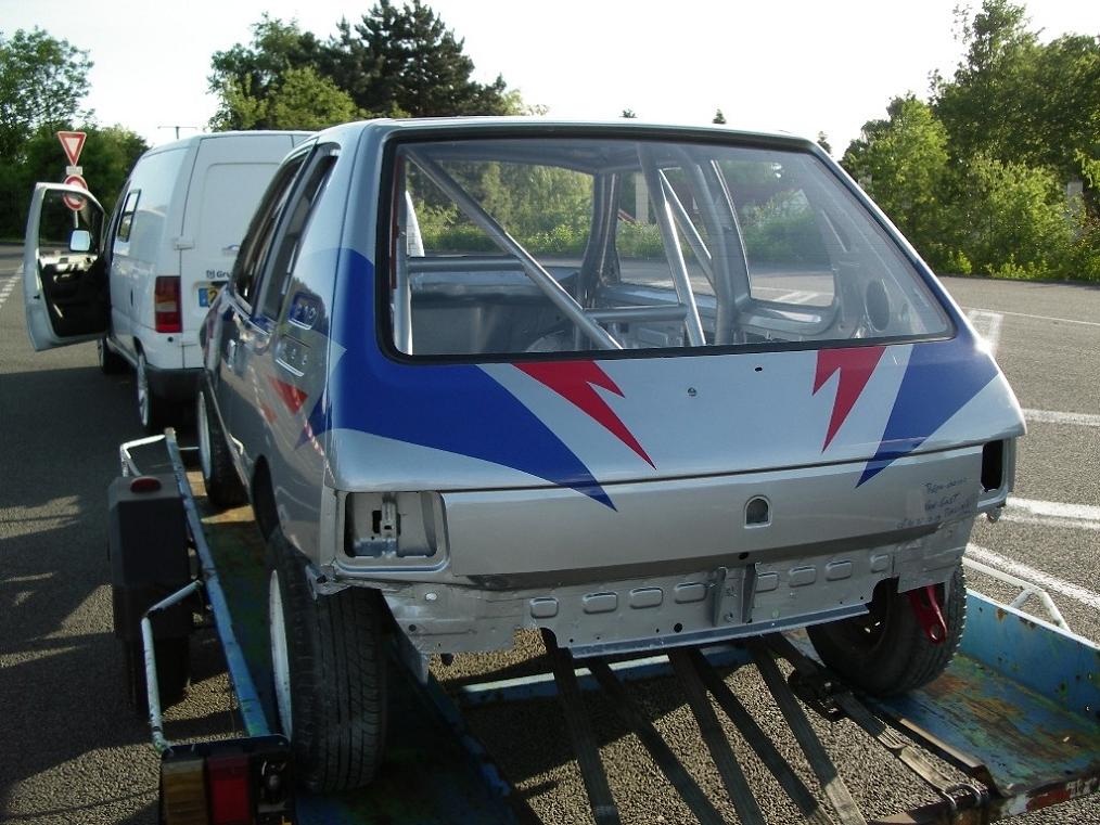

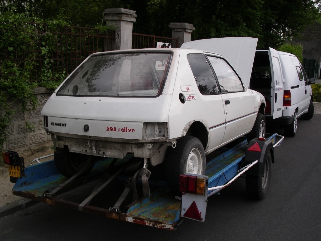

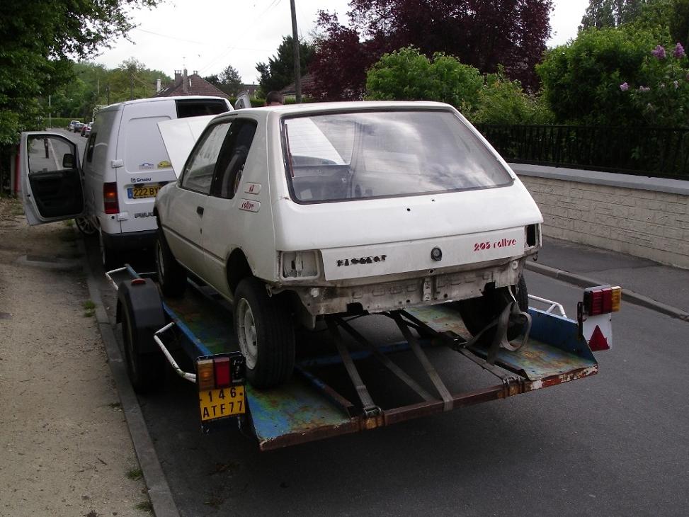

Sur la poutre c'est plus simple sans le panier de roue de secours.
A l'aller
A l'aller
A l'aller
A l'aller
au retour :)
au retour :)
