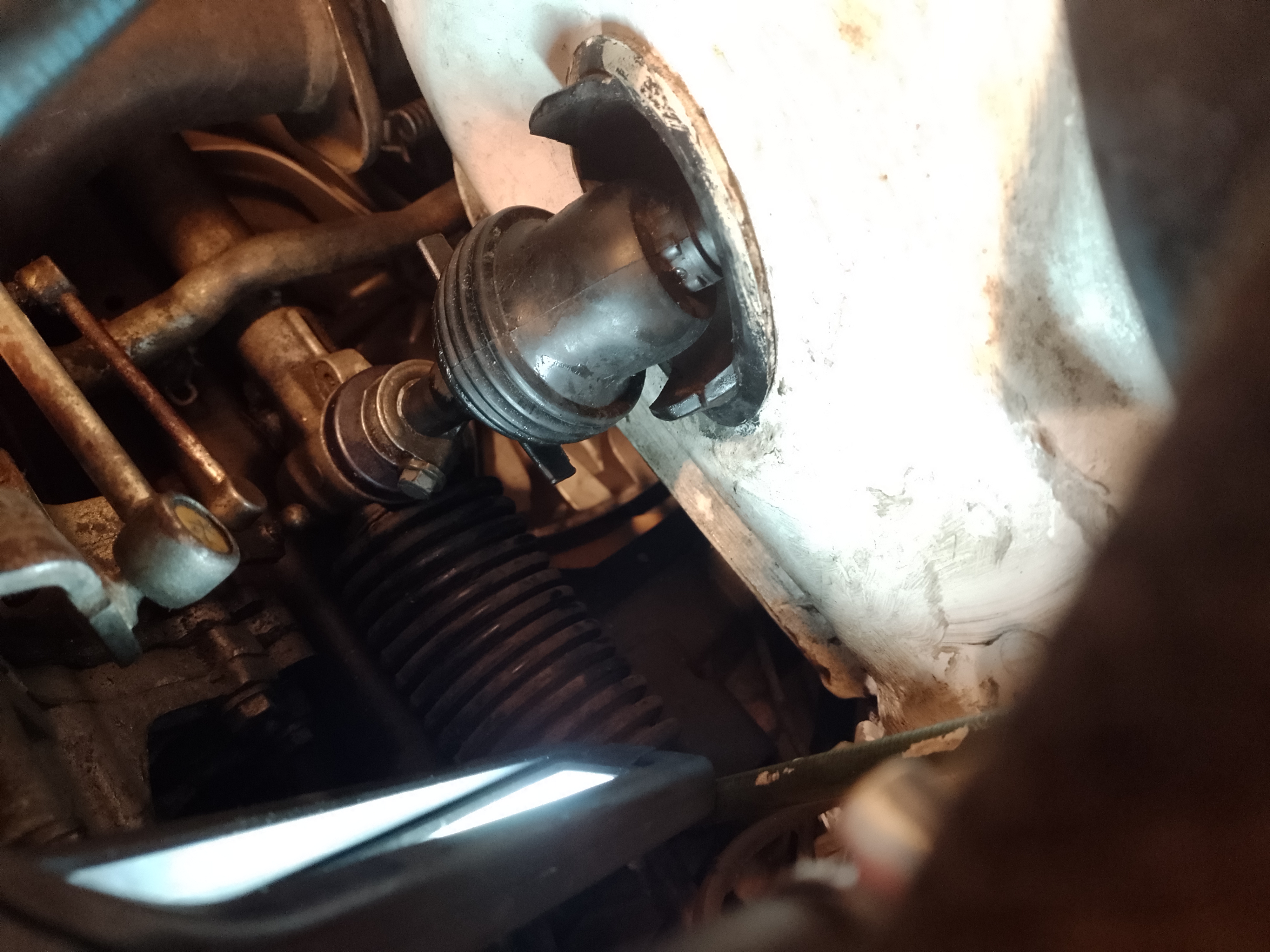

Bonjour à tous,
J'ai à changer le soufflet qui est juste à la sortie de la colonne de direction.
Il a une forme très ronde.
Auriez-vous une astuce pour le changer sans avoir à tout démonter ?
Merci,

Je parle de ce soufflet

Pas le choix, il faut sortir ce morceau de la colonne.
Ensuite il sort très bien vers le haut quand il est encore en bon état. Ce qui ne t’intéresse pas dans ce cas là.
Mais pour remettre un bon, il faut le rentrer par le haut.
La partie basse du soufflet est plus fine en bas et donc se distant mieux.
Un peu d’eau chaude aide bien avec les caout !!!

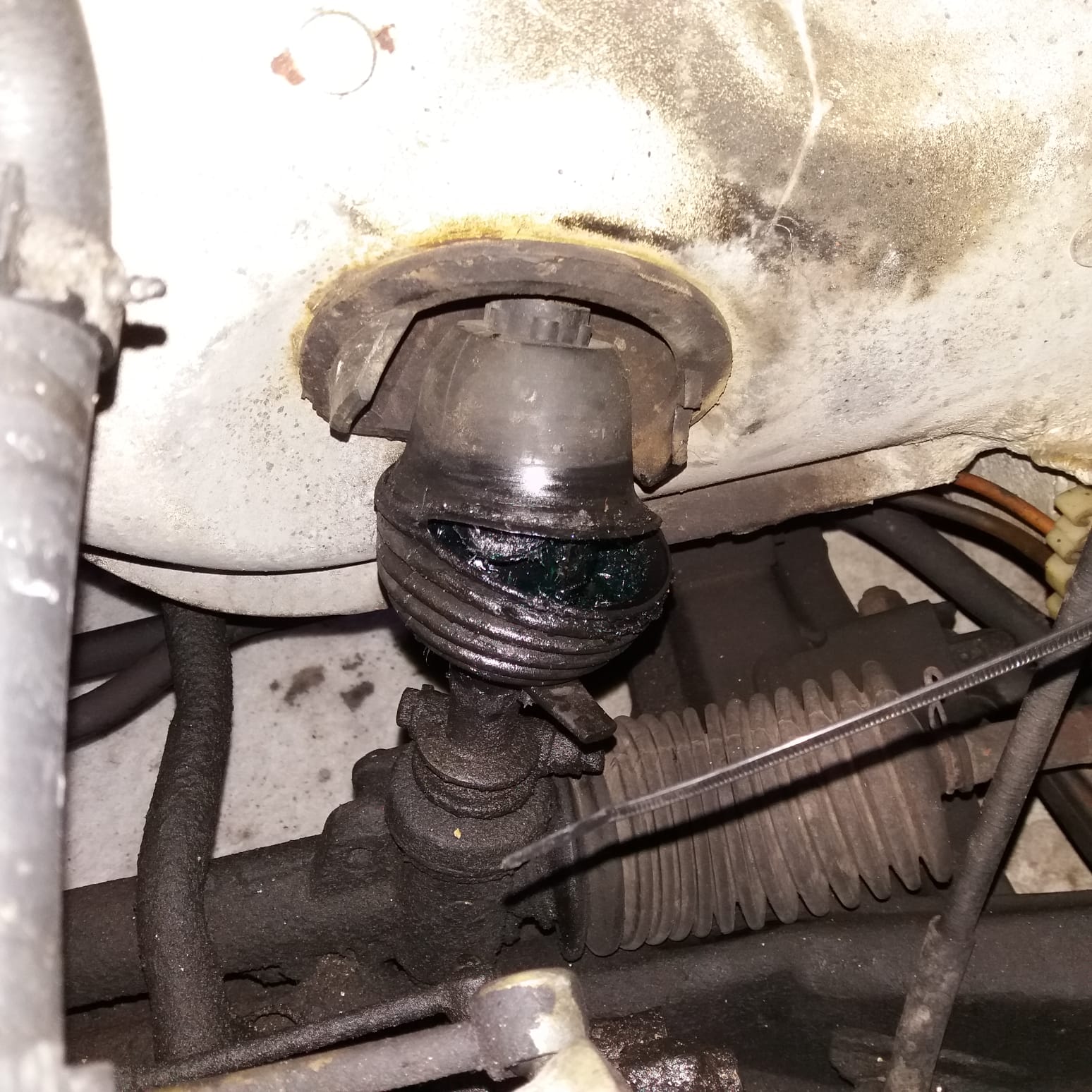

J'ai installé ce soufflet (bourré de graisse), partie haute descendue au max, la partie basse ne recouvre pas l'écrou ni la virole (je crois que c'est ça le mot, l'agrafe), si quelqu'un peut me confirmer que c'est normal ça me rassurerai.
Ça tient tout seul je pense, pas besoin de mettre un rislan sur partie haute ?
(au passage j'ai bourré mes soufflets de crémaillère de graisse, ben c'est pas top ça tord les soufflets dans tous les sens quand ils se compriment
et même se relâchent, ça fait sucion car manque d'air)

Alors oui le soufflet qui entoure la noix de cardan de la colonne de direction tient tout seul.
Et si tu fermes trop étanche les soufflets de crémaillère normal qu’ils se déforment !!

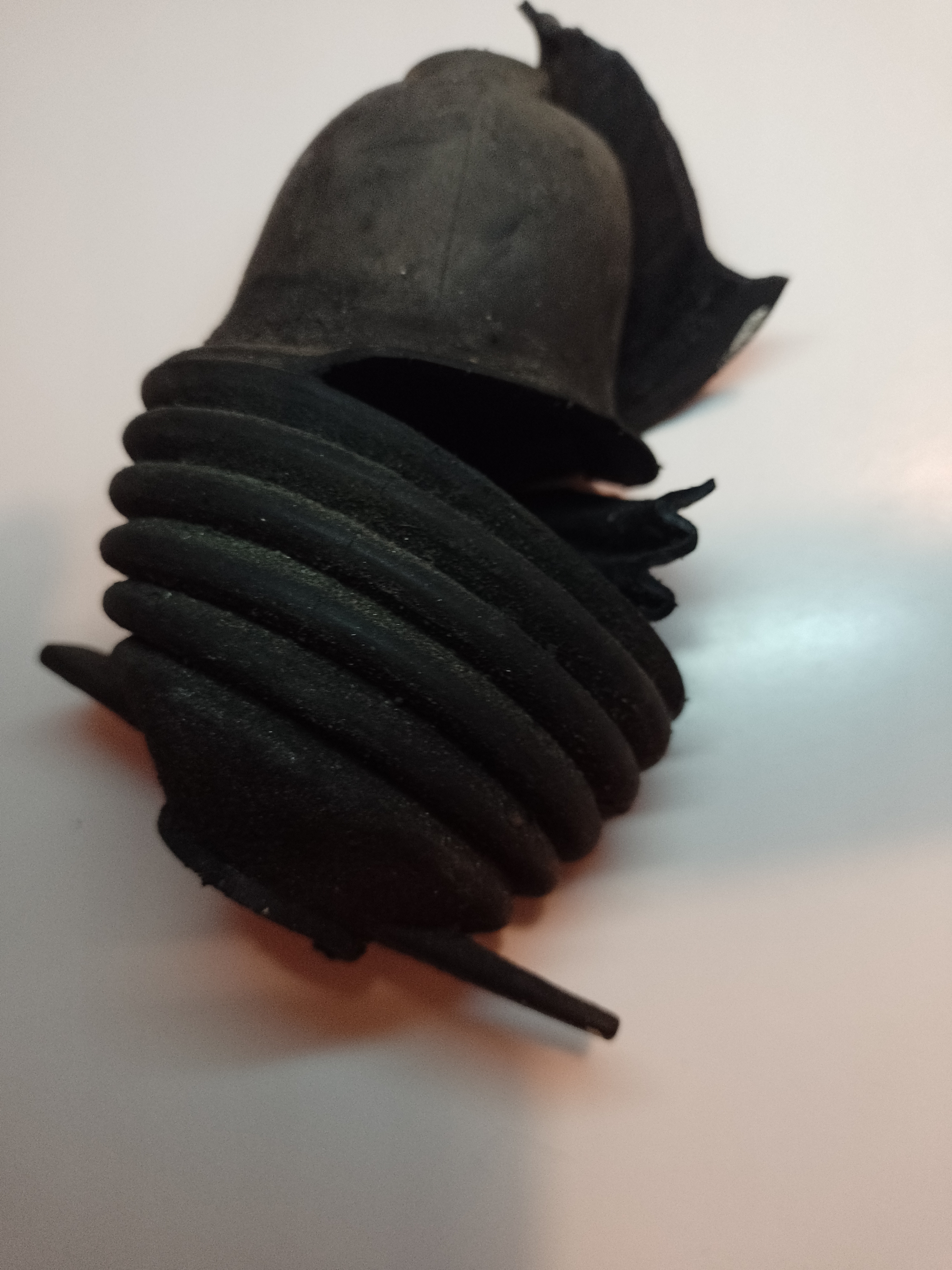

Hello pour compléter j'ai fait l'opération ce soir...
Donc il faut démonter la demie-colonne boulons de 11 sur la crémaillère et le boulon de 13 au dessus des pédales côté habitacle. Ensuite désacoupler la demie colonne de la crémaillère de direction et la tirer vers le bas côté baie moteur. Vous avez la demie colonne dans les mains. Couper le vieux soufflet ou le glisser vers le haut. Nettoyer au nettoyant Frein la vieille graisse souillée sur la partie cardan rotulé. En remettre de la propre dessus pour moi de c'est de la motul rose. Reglisser un nouveau soufflet par le haut. Retourner la demie colonne et la bloquer dans un étau. Finir de mettre le soufflet comme une chaussette en élargissant le bord avec les doigts. Et voilà il est posé. Nettoyer l'exedent de graisse. Et on remonte dans l'ordre inverse. On enfile dans le passant en caoutchouc du tablier, on enfonce dans le reste de la colonne dans l'habitacle sans trop serrer le boulon de 13, on remboite sur la crémaillère on passe le boulon de 11, on serre bien et on serre bien celui de 13 pour finir et voilà c'est reparti!

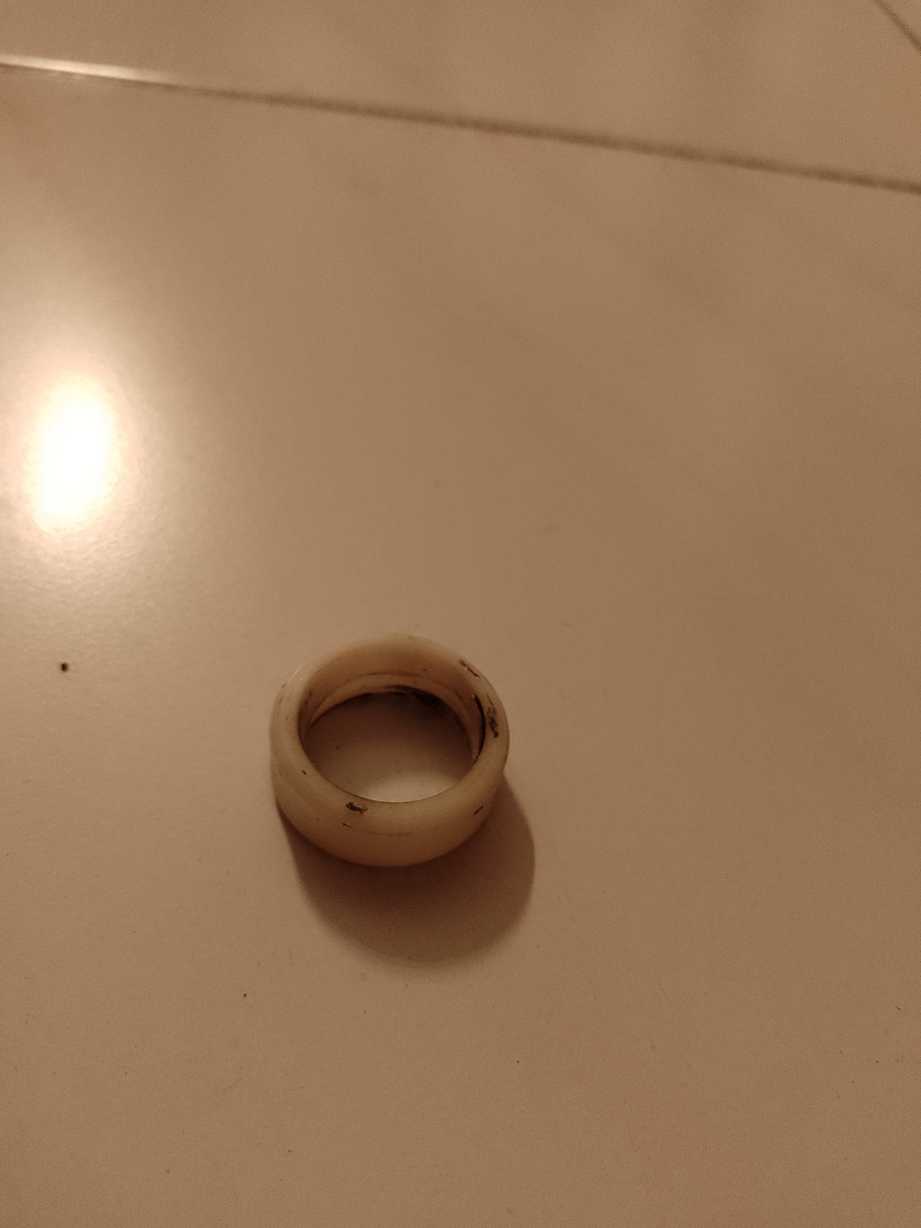

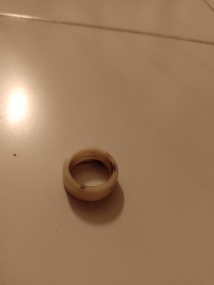

rohhhh j'ai même pas identifé sa présence au démontage....
J'ai trouvé ça sous la voiture quand tout était remonté ahah
Bon bah il parait que ça va plus vite la deuxième fois!
