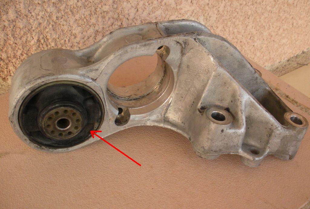

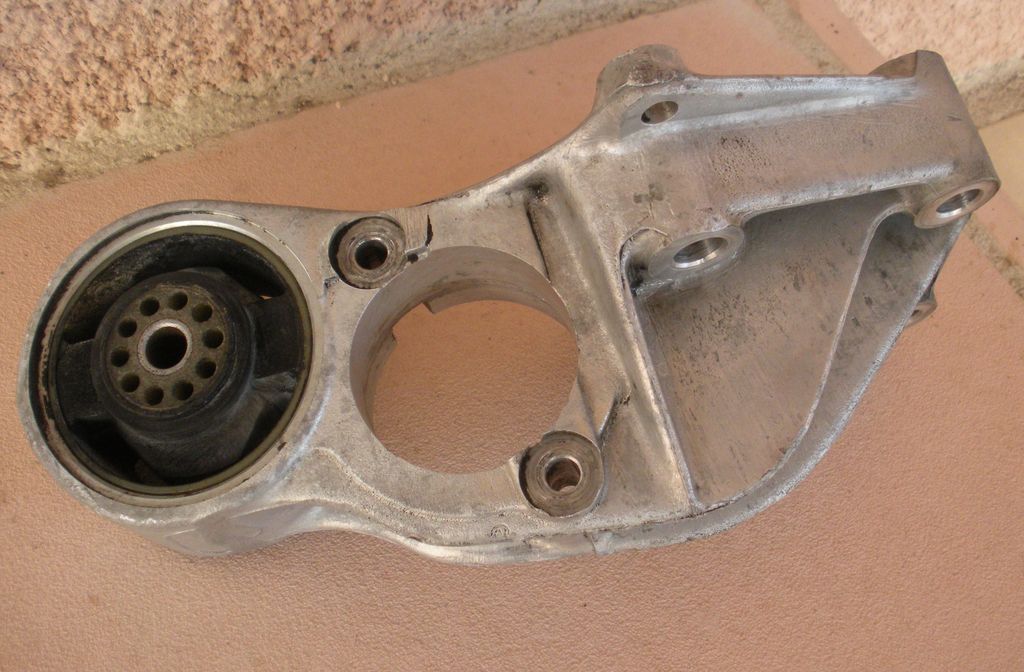

Salut à tous
La question : Est ce que le silent bloc du palier ce detaille 'car le mien est bien craquelé !!!!
et j'ait le materiel pour le remplacer

oui bien sur :ok:

Salut Poulou
Tu as une presse?
Messages : 19623
Has thanked : 1627 times
Been thanked : 1167 times
Re: Silent Bloc Palier Transmission Droite
Ca se détaille !
Attention, il est différent du XU ! (diamètre inférieur au XU)
Et il se monte dans 2 sens "mou du genou" ou "tendu du slip"... :mrgreen: Suffit de regarder comment est la matière et le sens de travail du SB ;)

samuel a écrit :Salut Poulou
Tu as une presse?
Salut Samuel
Oui j'ai une presse donc pas de soucis pour le remplacer :ok:

jean-luc13 a écrit :oui bien sur :ok:
Salut Jean Luc
Chez Peugeot Valence il le detaille pas il faut acheter le palier complet !!
Salut Jean Luc
Faut aller chez un vendeur de pièces adaptables genre Gobillot ou Laurent :ok: ATTENTION, prends bien celui pour 205 TU (c'est tous les mêmes). Le XU tu l'auras dans l'c*l :mrgreen:

Poulou, va chez AD Romans ---------> comme d'hab Fiofio :mrgreen:
Salut Jean Luc
Sinon,je dois en avoir en neuf. :ok:

Et en plus t'as pas besoin d'acheter le support comme chez Peugeot :ok:

Bonjour, et oui, 90€ le silent-block chez peugeot....avec son support :boxt:
"Allez voir ailleurs m'sieur, ou amenez le, on verra ca qu'on peut faire :angry: "
Heureusement que d'autres s'embettent pour l'entretien de nos voiture

J'ai remplacé le mien par un galet tendeur de courroie d'alternateur de TU5J4. En alu et surtout gratos :ok:
Par contre ça vibre alors suivant ton utilisatio, ça sera + ou - désagréable.
