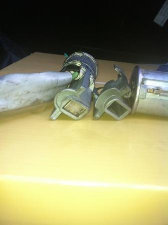

Bon,petit déterage de post.Il y avait donc une petite différence des neimans mais elle n'était pas au niveau de la connectique.Le nouveau neiman ne rentrait pas a fond et en analysant bien la forme du culot, :o ...Voir la photo,celle de gauche est la bonne.J'ai donc juste intervertis les culots fixés par deux vis et voilou,j'arrivais bien au bout sans probleme :ok:

Ben voilà, problème résolu pour 10 € ! :ok:
