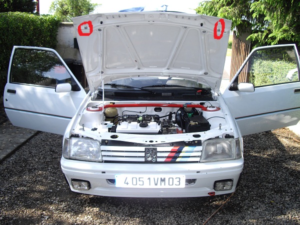

Pour l'avant :
La RALLYNETTE c'est le PIED

Pour l'avant :
pour l'arrière aussi: :ok:
et voilà pour l'avant:

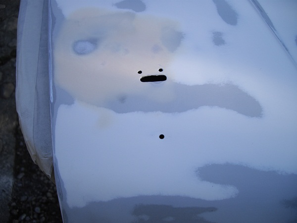

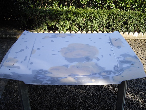

Tiens, si ça peut t'aider mon pti Scallou :)
C'est le capot de ma rallye de cote (que j'avais monté pas longtemps sur ma rallye car ma rallye de route n'a pas de goupille désormais ^_^ )

C'est un gruyère le capot ...............avec çà!!!!! :o
