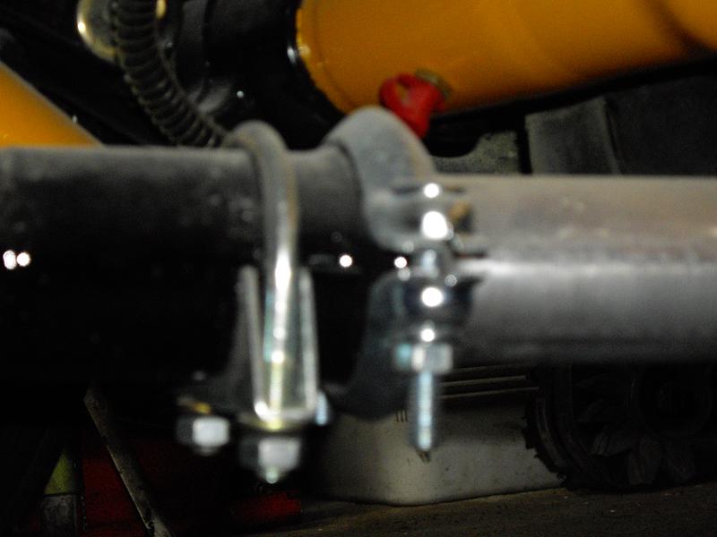

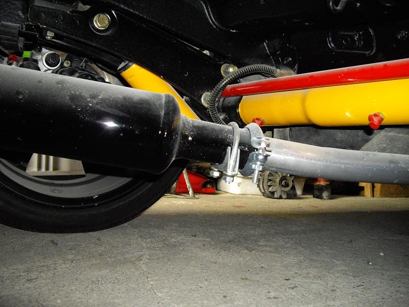

Sinon, pour ce qui est de ton montage, j'ai sur ma 205 kit large adapté un silencieux grN emmanché et ma ligne était avec collerette...
J'ai récupéré a la casse les morceaux de ligne de 205 qui parte du catalyseur au silencieux.
J'ai récupéré la partie avant de ce morceau de ligne qui a une collerette "male" avec 7/8 cm de tube que j'ai emboité dans mon silencieux...
J'ai mis un collier pour serrer ces 2 parties et un autre collier pour réunir le silencieux avec la ligne en montage collerette :ok:
Regarde les photos tu comprendra ;)
Bon, toi c'est pour un silencieux d'origine mais ça pourra t'aider je pense :)
