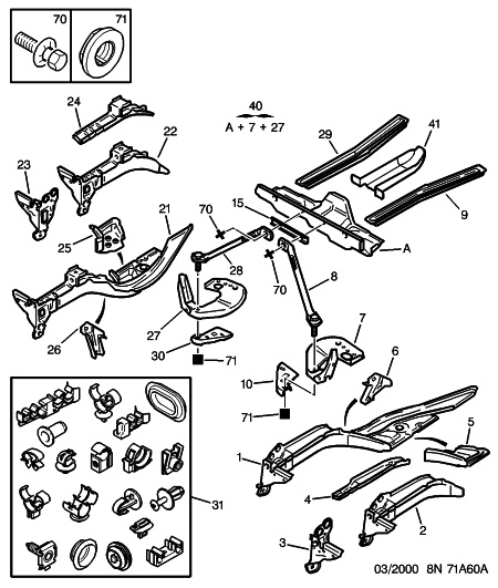

Sinon, les renforts de cotelettes (de série sur saxo) sont dispos chez citroen, tu peux les acheter et les souder. Y'a aussi une éspèce de barre anti rapprochement entre les 2 cotelettes sur saxo, et pas sur AX..

j'ai regardé si je ne me trompe pas c'est dispo aussi chez peugeot sur 106 (TU5J4) au prix de 8€50 le renfort ça me parait pas cher c'est idem chez citroen ?

Les renforts dont parle Raoul, mais ça reste à confirmer que l'on parle bien de la même chose ;)

ses renforts sont a souder??? j irai me renseigner chez citroen quel est le nom exacte des renforts???

Sur le dessin je parle des repères 10 et 30, on voit aussi en 8 et 28 les fameuses BAR dont parle Raoul
