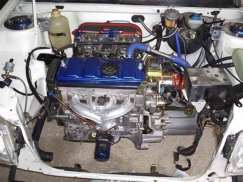

Quelqu'un pourrait il me faire une photo de l'emplacement de l'agrafe qui guide le cable d'embrayage sur le berceau?
La mienne a sauté en sortant la BV et j'ai un doute sur son emplacement (sur la groupe A, elle n'y est pas car j'ai un cable de XS :mrgreen: )
Merci d'avance :ok:

près du pied montant gauche du berceau, sur le dessus du flanc, tu as un trou tout seul, c'est là... :ok:

samuel a écrit : mon agrafe a 2 systèmes de fixations, par trous et par clipsage sur un bord fin
Mon agrafe est du type clipsage sur bord fin ;)
BComp
Messages : 2325
Localisation : Marne
Been thanked : 36 times
Re: Besoin photo urgent
Message par BComp »
dans ce cas, il te suffit de la remettre sur le bord de berceau, en t'assurant que les "mords" de l'agrafe sont toujours efficaces....
