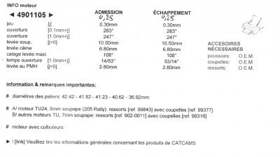

chez catcams, j'utilisais le 4901105 avec les pistons d'origine, il donnait de bons résultats.... je ne sais pas si il est encore fabriqué.... :huh:

Alors j'ai un bracam comme ça :
Sur un bas moteur stock. Le haut moteur n'en est pas pour autant modifié. S'agit de rester conforme c'est une auto de route.
Ca donne que les carbus et l'échappement d'origine c'est pas assez :blink:
Va falloir en donner et en sortir !!!

pouvez vous m'en dire plus sur cette arbres a cames pour éviter de ré ouvrir un post :ok:
A.O.A 17
R.F.A. 48
A.O.E. 47.50
R.F.E.11.50
temps ouverture admission 244
temps ouverture échappement 239
levée soupapes admission 11.70
levée soupapes échappement 11
pleine ouverture admission 106
pleine ouverture échappement 108
angle moyen pleine ouverture PMH 107
