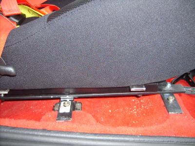

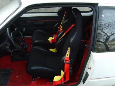

ben ouais c'est un peu le caca a installer ces sièges, a moins d'acheter en plus tout le kit de fixation ( kit pour passer des fixations inférieurs en lattéralles+ kit fixation baquets standard).
moi j'ai opté pour la bricole: fer plat de 30x6, une bonne poignée de boulons m8x35, une disqueuse, une perceuse, 8 heures de taf beaucoup de jurons en tt genres, une panne d'électricité de 2 heures, mais j'y suis arrivé
Donc, ils sont raide, mais plus joli que ceux d'origine tout déchirés.

Re: avis sieges semi baquet
voila en photo ce que ça donne
- Fichiers joints
- 2 baquets r.jpg (17.29 Kio) Vu 3001 fois
- fixations r.jpg (26.93 Kio) Vu 3002 fois

Super tout ca
je les ai commander ,je pense que je vait les monter comme toi.
