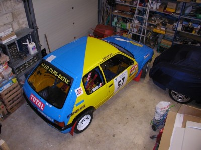

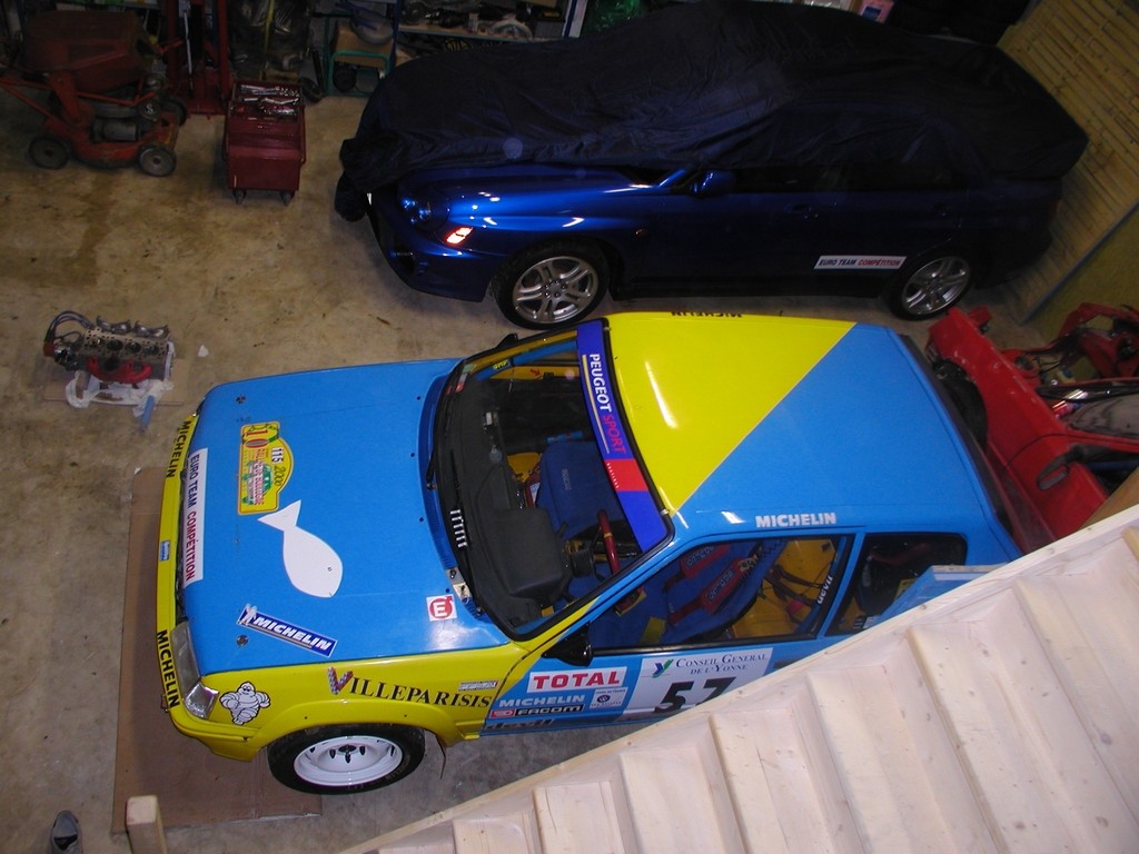

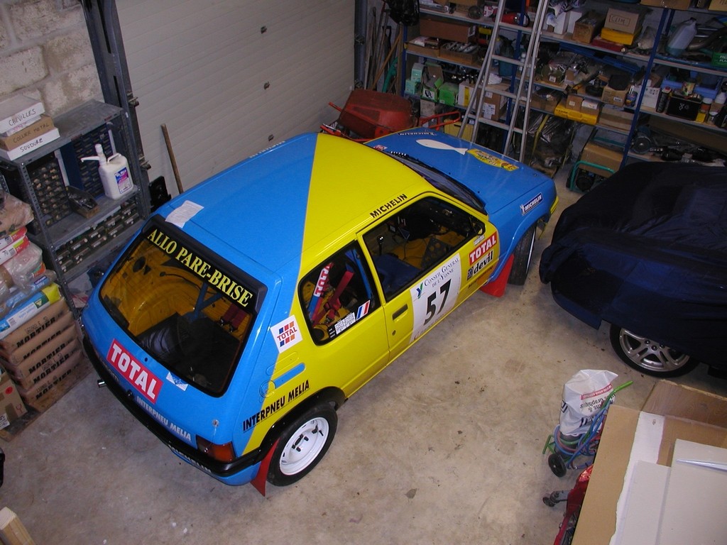

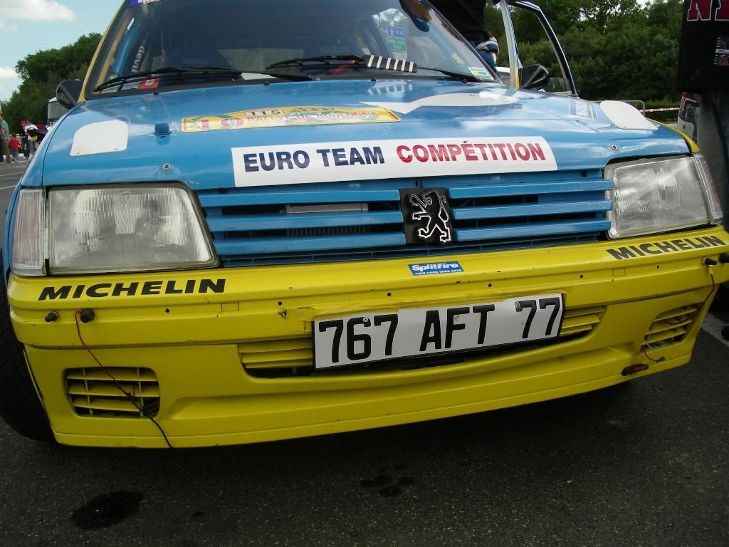

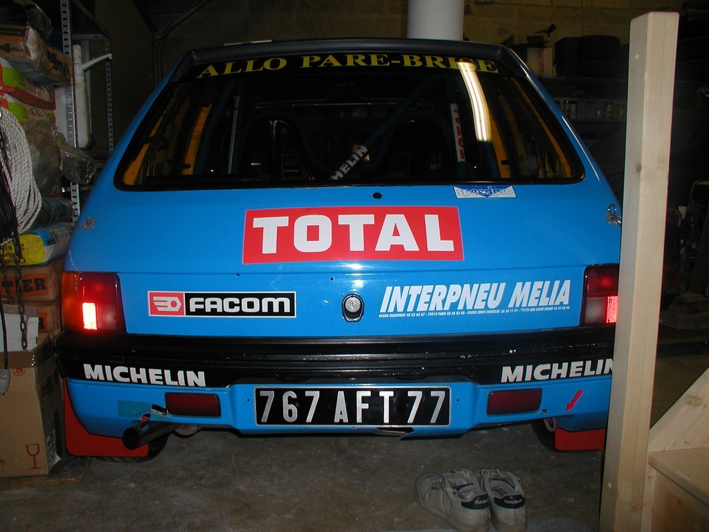

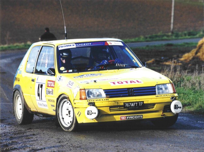

Voila ENFIN la présentation officielle de ma fameuse GrA.
Pour l'histoire, elle a appartenu à mon père depuis 92 d'abors en N (blanche) puis en A en 94 (jaune et bleue).
Elle a fait de nombreux rallyes dans le nord de la france, jusqu'en Belgique et Hollande (Ypres/omloop van vlanderen) et en dessous de paris.
J'ai été copilote junior en 99 et 2000 dessus puis mon père a arrété la course suite a des casses moteur. Je me suis un peu occupé d'elle puis avec le permis, je l'ai engagée sur le slalom de Pontault-Combault en 2004 et 2005 (pneus et moteurs de serie).
Ensuite je l'ai emmenée à Saint Etienne avec moi l'année derniere avec toujours l'idée de la faire rouler.... ce qui est chose faite !!!!! <oo>

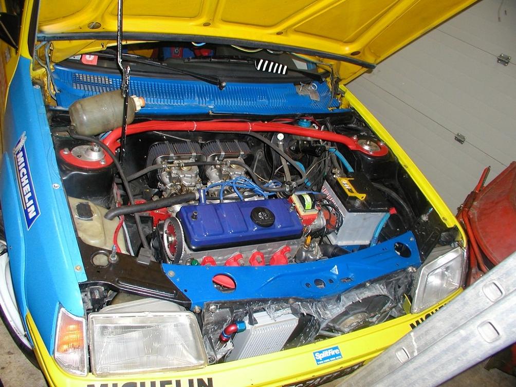

Descriptif:
- Arceau Peugeot Sport soudé en 40x2mm
- Amortos avant Bilstein combinés filtés
- Amortos arrieres Bilstein
- Train arriere à disques de 1.9L
- Freins avant d'origine avec des plaquettes course (DS chépagéparegardé)
- Durites avia de partout sur les freins avec répartiteur
- FAM inversé mais avec les cables
- Petites bielettes de barre stab qui se prend sur le pivot
- Moteur Solution F (ex AX GrA officielle normalement)
- Radiateur d'huile avec durites avia
- Boite courte Solution F (si je me rapelle bien) avec autoblocant de saxo rallycross (140 à 7000 en 14")
- Commande de boite Uniball
- Embrayage 3 patins MFR
Voila en gros.

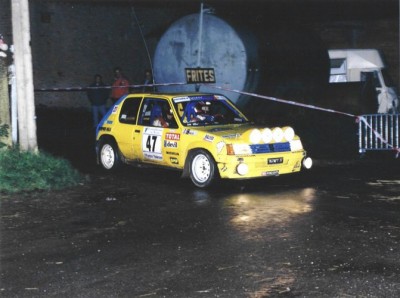

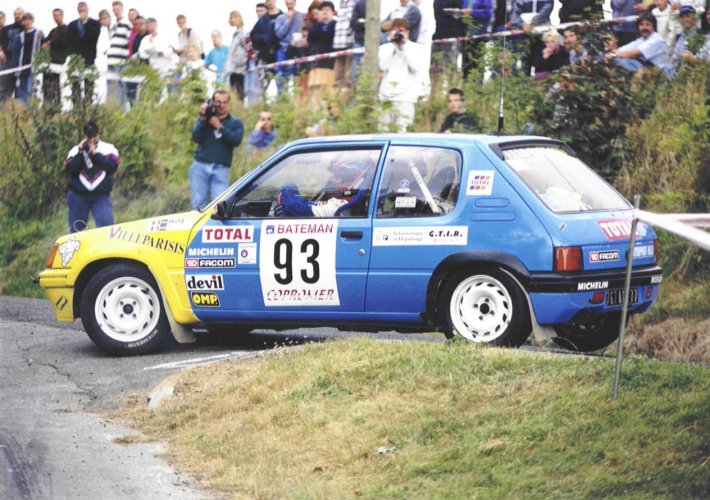

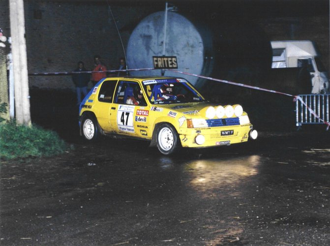

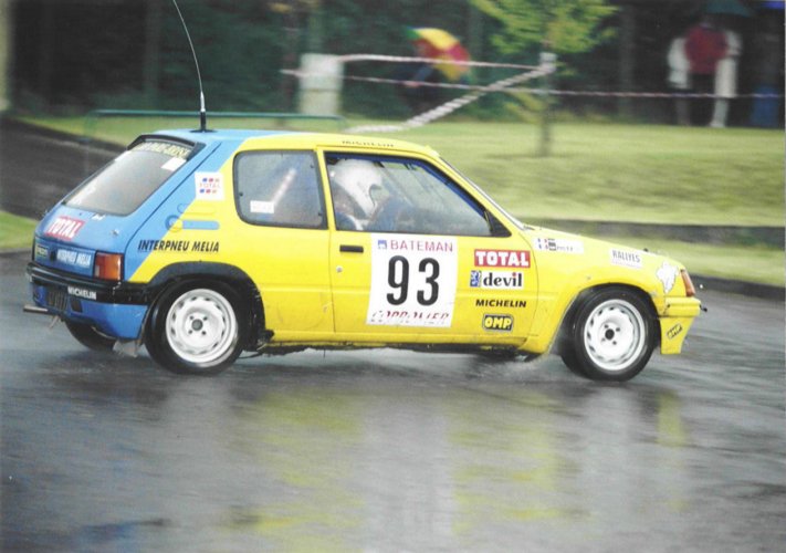

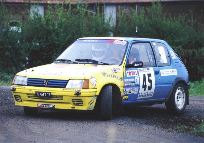

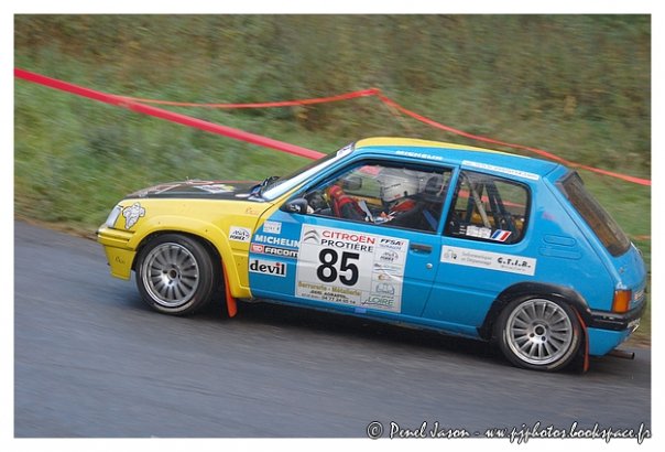

En course en 1998....

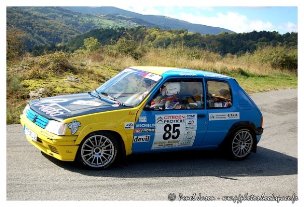

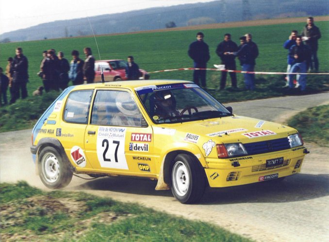

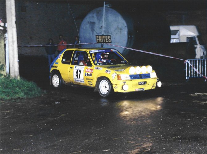

ah bah là c'est moi en copi en 2OOO......

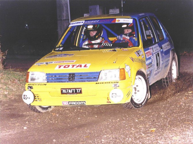

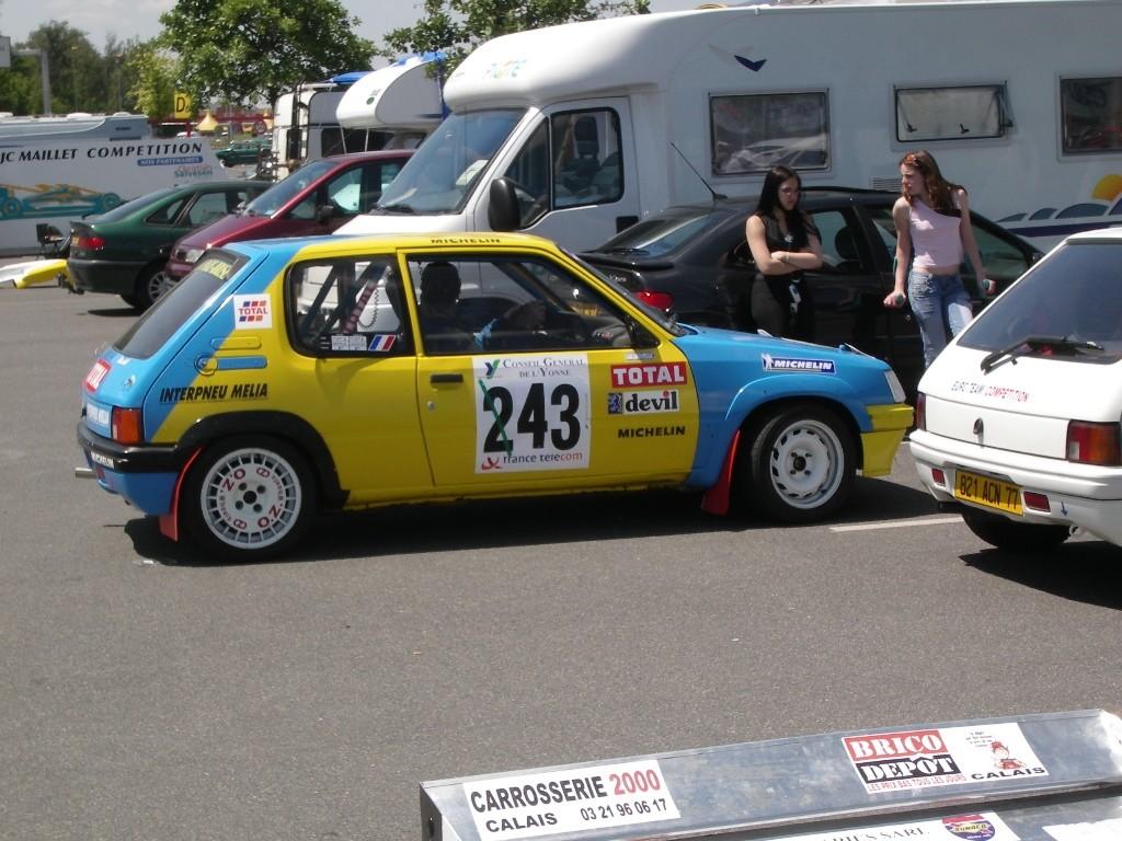

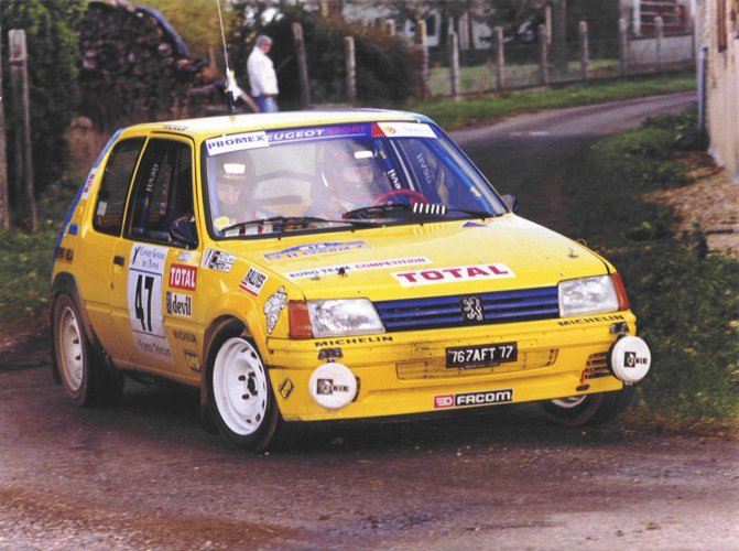

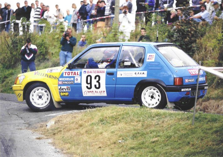

Rallye de l'Yonne

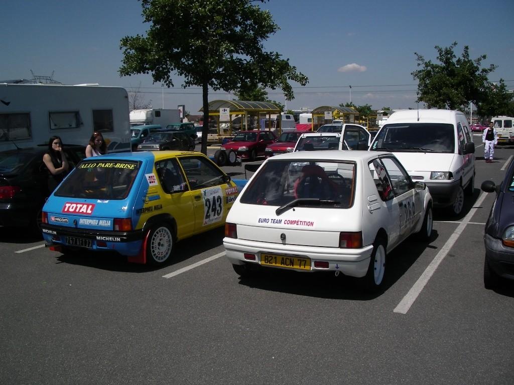

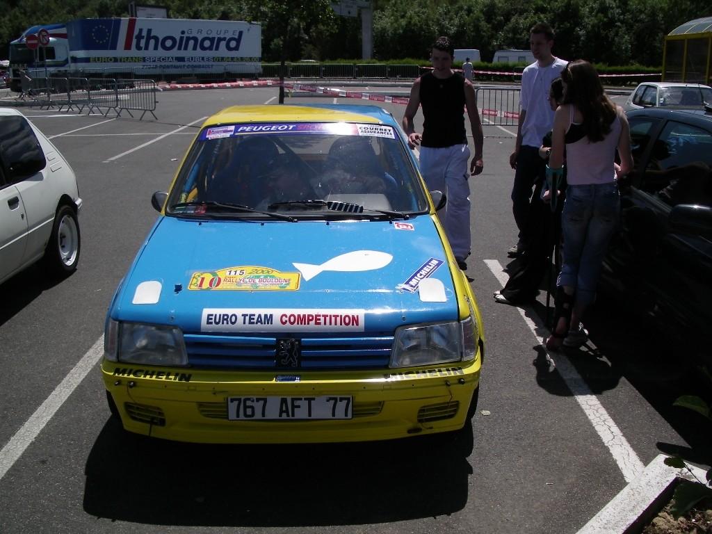

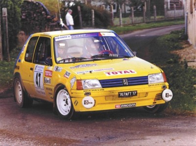

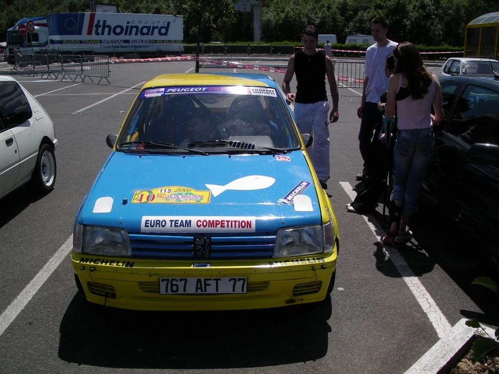

Slalom de Pontault 2006.

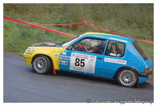

Re: Ma 205 Rallye Groupe A.

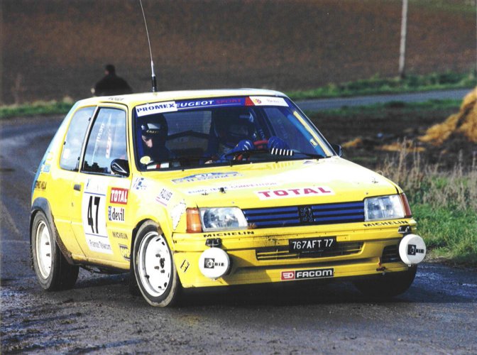

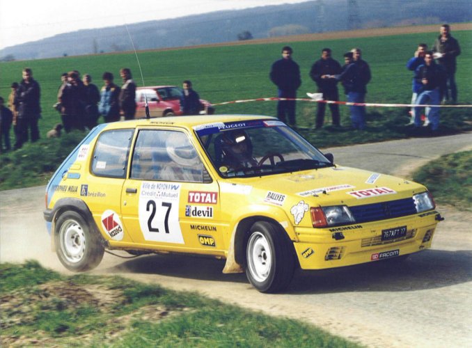

Ronde Montbrisonnaise 2009 !

Jolie ton auto, j'adore les dernières jantes ;)
Messages : 4045
Has thanked : 33 times
Been thanked : 328 times
rallye67 a écrit :Jolie ton auto, j'adore les dernières jantes ;)
Miki !
Ce sont celles de l'AX de mon voisin, elles vont super bien sur ma caisse ! Mais c'est du 15".....
Il a les memes aussi avec l'interieur noir, ça claque pas mal !
Je vais essayer de recuperer 4 d'AX GrA pour voir ce que ça donne ! :ok:

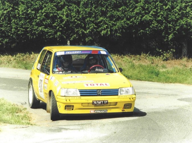

Bless_et_ptitefleur_13 a écrit :j'adore les photos d'époque :blush:
Année 95/96 je crois.....
