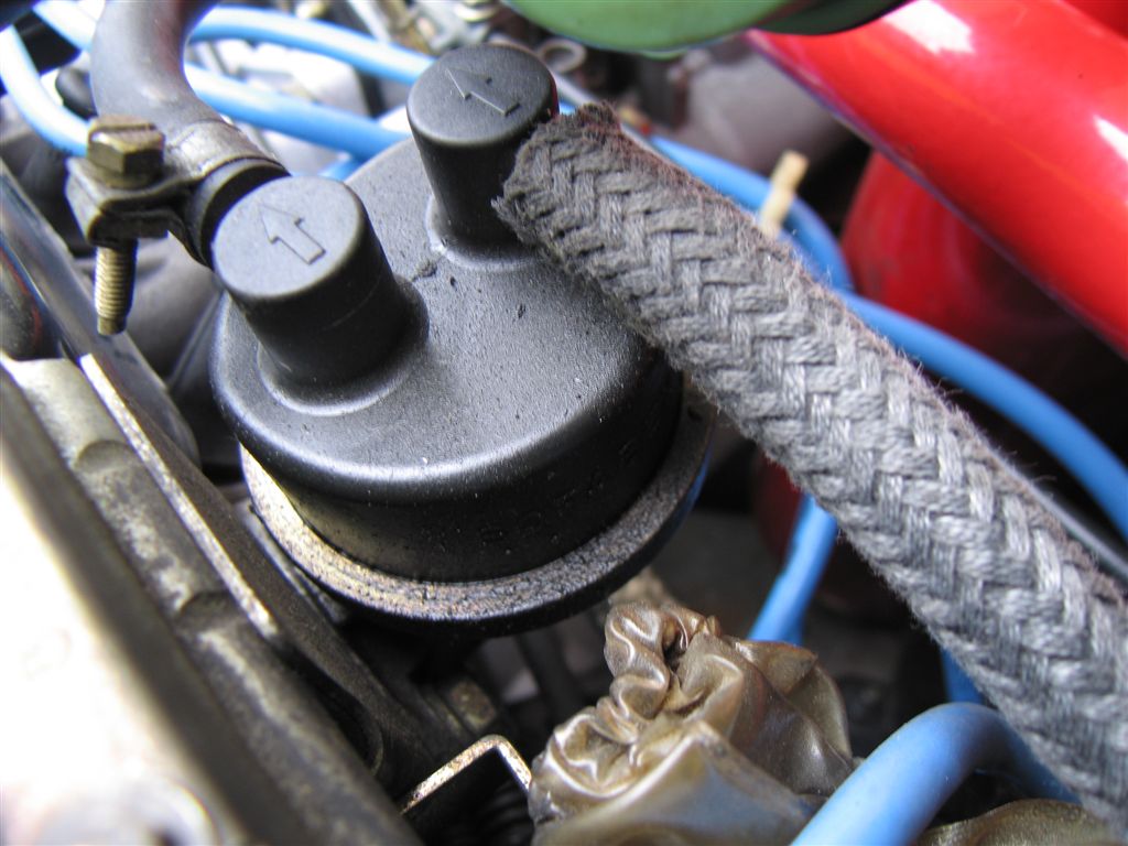

Salut, je ressort ce post car je me demande si je dois investir prochainement dans un pompe à essence ou pas.
J'ai remarqué que la pompe était "grasse" sur le bord de l'anneau de certissage. Ca sent bien l'essence.
Je me demandais si ça pouvait poser un problème du genre fuite plus prononcée ?? Donc un risque incendie dans le pire des cas... :crying:
A part ça elle fonctionne parfaitement et elle est d'origine (120000kms)
En un mot : ça craint ou je peux continuer à rouler comme ça (en nettoyant le moteur + souvent :mrgreen: ) :unsure:

Il n'y a pas de serflex sur le tuyau d'arrivée, il n'y pas un suintement a ce niveau là des fois? J'ai deja eu le tour sur la mienne?avec le temps le tuyau devient poreux au contact de l'essence , d'ou une mauvaise etancheité ;)

Tu as les durites d'origine on dirait :blink: a ta place, je les regarderais de près en les "pinçant" pour vérifier qu'elles ne sont pas craquelées ou poreuses :)

c'est pas ton myofiltre (bidule vert) au dessus qui suinte sur la pompe à essence ?

pour les traces d'huile, ca vient de là, c'est sur :ok:

Bon, dès que la flotte s'arrête... :crying: , je jette un oeil à tout ça avec les bons conseils que vous m'avez passés. :ok:
C'est le déluge ici. J'ai eu le nez fin de faire ma vidange hier plutôt que ce soir ^_^
Un collier fera l'affaire pour ce WE, et je sais que les durites d'origines ne vont pas le rester longtemps ;)
Quand au myofiltre, depuis qu'on l'a vidé, ça doit mieux respirer l'huile, et la faire couler aussi... Bien vu Rémi : :lol:
