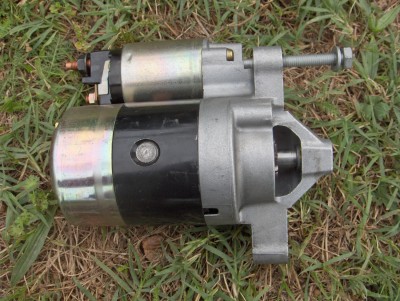

Flute, après ma biellette de stab, c'est le démarreur qui semble donner des signes de fatigue :(
La loi des séries :angry:
Avant dernier démarrage : il m'a semblé entre le lanceur continuer à tourner encore un peu après que le moteur soit en route....
Puis arrêt 10 mn sur un parking, je reviens, un coup de clé et puis....rien !
Tous les voyants s'éteignent à chaque coup de clé : J'entend l'electro-aimant qui colle mais pas le lanceur...et ça pompe tout le jus.
Attente 1 mn, je m'affolle u peu sur la clé et puis ça démarre !!
Je précise que le coupe contact n'etait pas en cause car j'entendais coller le lanceur...
Il y a qqchose de connu sur le démarreur qui pourrait expliquer ce qui c'est passé ?
Et surtout, ce WE, il y a t'il qqchose à vérifier avant que je reste planté un jour ou l'autre ?

Ca sent le démarreur HS ça !! :lol: Tu as les symptomes (rien quand tu tournes la clé et ça éteind les voyants, tu dois même entendre un TAC! à chaque coup de clé)
On y a tous droit... <_< J'en suis au 3e.
Effectivement c'est collé là dedans et ça tourne plus le lanceur. Des fois en tapant sur le corps du démarreur avec n maillet ou la clé à goujon de roue ça revient mais pas pour longtemps.
Prévoir de refaire le démarreur ou le changer (pour garder le premier à refaire un jour, j'en ai deux en stock comme ça) :ph34r:

Sinon tu peux acheter un kit avec les charbons et les bagues et t'amuser à refaire ton démarreur, c'est simple
http://la205rallye.free.fr/demarefec.htm

C'est d'ailleurs moi qui a fait ce sujet, par contre après avoir refait celui en photo il se trouve que les aimants ont cassé <_< mais la carcasse se détaille et vaut une 40taine d'€ :ok:
Du coup pour me déapnner j'avais un bosch de côté que j'ai refais aussi pour 3 fois rien, par contre pour le Bosch il a fallu que le mec qui m'a revendu les pièces (charbons, bagues, ...) me soude les charbons sur leurs supports car il s'agit de soudure alu, j'ai du m'en tirer pour 40€ pièces et MO, donc moi je préfère refaire plutôt que d'acheter du rénové by on sait pas qui :rolleyes:

En voulant repartir ce soir, plus de démarreur : voyants et manos qui "tombent" à chaque tentative.. :blink:
Mince, j'ai oublié les phares ? Ben non, tout marche encore.
Dans le doute je me branche sur la batterie d'un collègue : pareil !
Pousette : elle démarre et je rentre à la maison.
Je regarde de plus près, je tape dessus, rien, pas le moindre bruit de lanceur qui essaie de coller . Rien, si ce n'est un gros court-jus je pense.
Moralité : après 18 mois et quelques démarrages très étalés dans le temps, ce démarreur "neuf" est MORT :angry:
Celui d'origine n'est pas réparé. J'ai les boules.... :crying:
Je tente de contacter le vendeur demain... garantie 12 mois :unsure:
En ce moment il est en promo à 58,50€, je ne pense pas quils me fasse quoi que ce soit à ce prix de vente là :wacko:
Le moindre A/R par colis et t'a bouffé la com'.

Franchement,je suis passé à de l'origine Peugeot de 206 qui se monte pile poil sans problème et no soucis.
De plus,ils sont démultipliés,donc à chaque démarrage,çà booste de suite et crois moi que par rapport aux m.rdes qu'on te vend pour 60 ou 70€,c'est autre chose. :ok:
