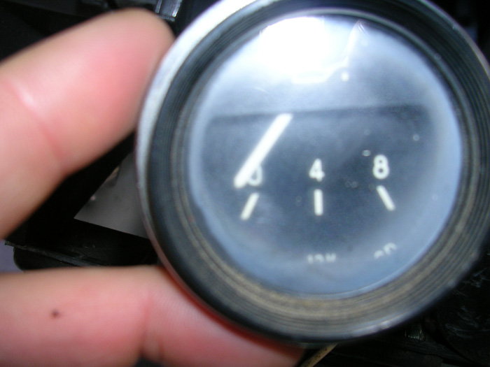

Salut,
J ai un mano de pression d huile qui branché mais ne fonctionne pas. Je l ai fais testé et il est bon. J aurai donc souhaité refaire un cablage complet, mais je ne trouve pas de tuto, mise a part celui du site mais qui n est pas assez explicite pour moi car je n ai pas de revue technique. Est ce que quelqu un pourrait m aiguiller, avec des photos a l appui si possible sur ce branchement.
Me suis renseigné egalement pour une revue technique mais apparement il n y en a pas (source Norauto), vous en avez? Si oui ou puis je me la procurer?
Merci d avance.
Merci d avance.

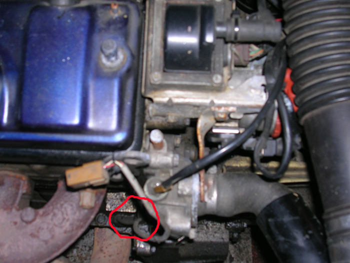

Elle doit etre ou cette sonde? Je pense qu elle y est car le mano etait deja dans l auto. Mais il m a dis qu il avait refais le faisceau et qu il n avait pas rebranché les manos, sur quoi j ai un doute et c est pour cela que je veux repartir a zero.

Re: Montage mano pression d huile.
non, rien à voirLa Balafre a écrit :C est ca la sonde de pression d huile, entourée en rouge?
Plus au centre du bloc, sous le collecteur d échappement

Genre avec un diamètre nécessitant une clé de 19 !Piedplanche a écrit :non, rien à voirLa Balafre a écrit :C est ca la sonde de pression d huile, entourée en rouge?

Un truc qui se branche pasLa Balafre a écrit :Ok. Alors c est quoi ca, car les fils ne sont pas branchés.
La sonde de t° a l'air d'être OK et la cosse en rab' c'est sûr c'est pas la sonde d'alarme de pression.

Ce qu il y a juste au dessus du cercle rouge, c est la sonde de tempetature d eau?

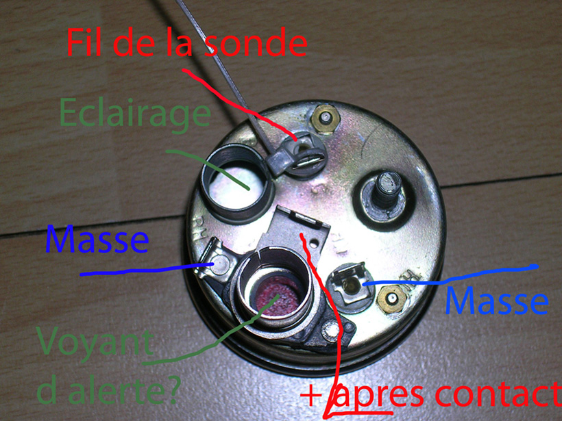

C est bien un mano de pression d huile? Parce qu il n y a pas de possibilité pour brancher un tuyau.
- Messages : 19581
- Has thanked : 1612 times
- Been thanked : 1155 times
Tu as un montage pas d'origine, va falloir trouver la sonde de pression

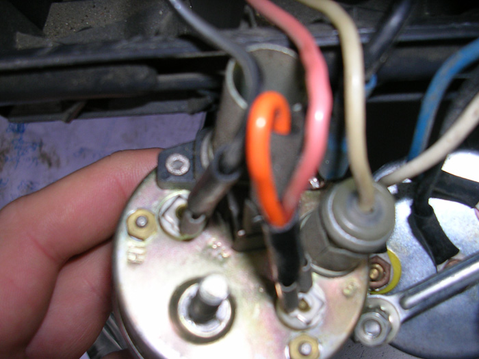

Il y a bien un fil sur la sonde en dessous du collecteur.
Ca se monte comme ca je pense??
