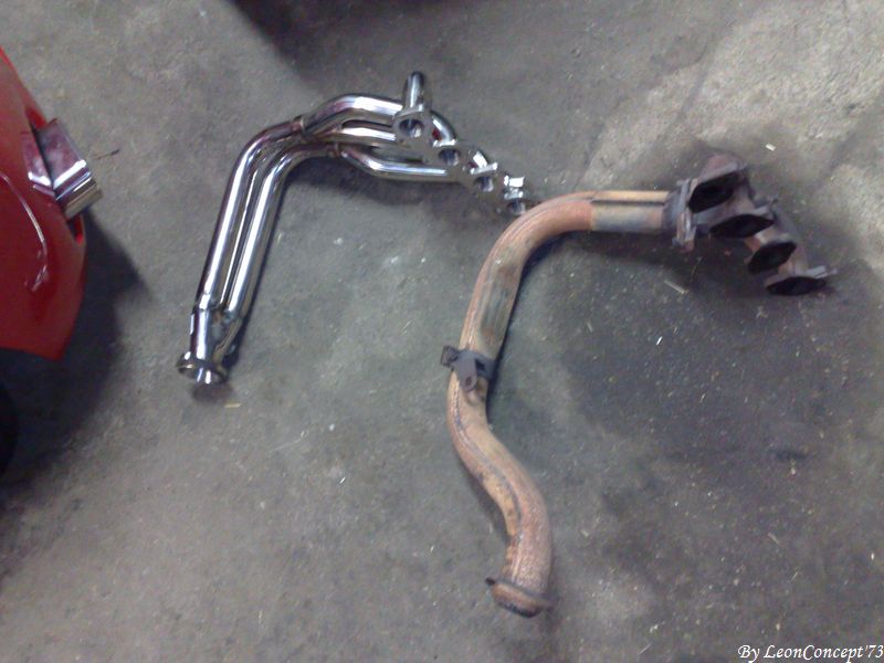

Ben pour te renseigné moi je les ais contacter directement et en fait pour la rallye ca ne va pas du tous regarde la photo ci-dessous tu comprendra. en plus tu sera obligé de faire une adaptation toi même car il m'avait dit que le collecteur été vendu comme ca sans rien d'autre.
Donc pour fixer avec la ligne il y a un petit problème de taille.......
Messages : 19665
Has thanked : 1638 times
Been thanked : 1163 times
Re: Collecteur d'echappement?
Il manque le morceau pour passer par dessus le berceau.

A oui effectivement! :blink:
C'est dans ces moment la qu'on voit bien que la qualité ca se paye!
Merci beaucoup les gars :ok:
