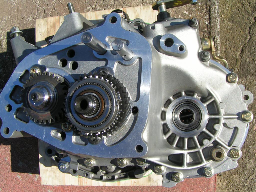

tchoupi13 a écrit :Je veux bien la photo Cherokee...j'ai pas bien vu sur le site à PP. :ok:
Voici le carter "2ème géneration" ;)

Merci Jean-Luc...bon c'est bien clair, le mien est un 1ère génération :wacko:
Où est-ce-que ça va ch***er avec le bloc fonte?...je suppose que pour récupérer un carter, il faut mettre à poil la boîte?! <_<

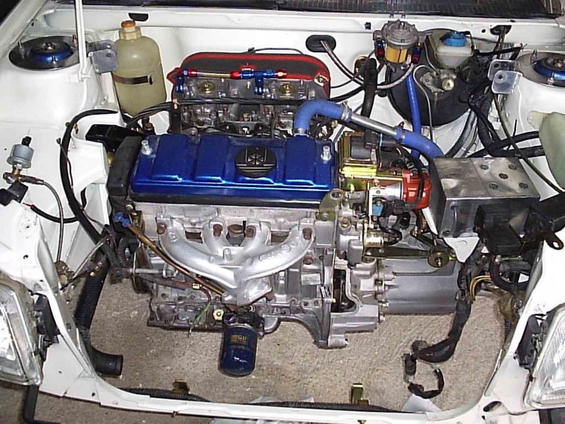

bin voila jean luc a encore dégainer le premier :lol: :lol: :lol:
pas mieux de toute façon comme photo :mrgreen:

cherokee83 a écrit :bin voila jean luc a encore dégainer le premier :lol: :lol: :lol:
:lol: Je savais que tu n'aurais pas de photo sans le radiateur devant ^_^

jean-luc13 a écrit :Voici le carter "2ème géneration" ;)
il a cette forme le tien JL :?: sans trou de remplissage, il se fait par le trou de dégazage :huh:
non, ce n'est pas encore celui là, le mien a le trou de remplissage comme les BV d'origine de ralloche.
On n'avait identifié mon carter comme étant de 306 phase 3 :unsure:
