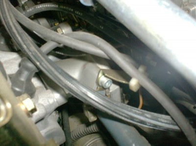

hors sujet, je vois que vous avez un fil de masse sur le coter du carbu . c est utile ? je suis en bride rigide ,quelqun a une photo ou se fils est branché sur le moteur ?

nicolas62 a écrit :hors sujet, je vois que vous avez un fil de masse sur le coter du carbu . c est utile ? je suis en bride rigide ,quelqun a une photo ou se fils est branché sur le moteur ?
Il vient se brancher sur la fils du support de fils de bougies sur la pipe d'admission ;)
Pour l'utilité, c'est peut etre pour decharger l'electricité statique :mellow:
