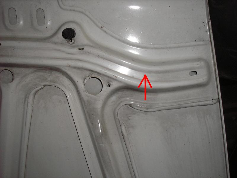

Bonjour a tous . Je souhaiterai mettre des attaches capots mais j ai un petit probleme . Je sais pas ou percé. Y aurait il quelqu un qui aurait quelque photos du montage car j ai l impression que la tige passe en plein les renforts de capot.

Je ne pense pas que se soit possible
Tu fixes tes tiges dans le compartiment moteur, et tu fais un petit repère où vient toucher la tige sur le capot pour percer.
Re: attache capot
+1 avec geo,
tu montes tes tiges d'attache au niveau des plaques de phares par ex, mais n'oublies de tenir compte de l'angle que va prendre ton capot en descendant si non, ta tige va plié a la fermeture ou alors tu sera carrémént décalé

Le probleme c est que au dessus des plaques de phare il y a le renfort de capeaux . Le probleme c est pas de passer la tige c est comment fixer la partie exterieur . Il donne des vis a visser dans des petites agrafes, mais pour les visser il faut quelles soient bien a plat et avec le bossage du renfort impossible de les faire tenir.

monte la partie capot de ton attache avec des rivets pop
car les petites vis avec les griffes sa se désserre avec les vibrations
Re: attache capot
Perso j'avais monté les vis mais à la longue elles se desseraient avaec les vibrations, j'etais passé aux rivets et la plus aucun soucis, par contre ne les sertis pas comme un sauvage (pas comme moi) ton capot te dira merci pour les déformations...
Pour infos j'avais percé au niveau des tampons de la traverse, j'avais gardé le crochet et le ressort central d'origine, jamais eu d'emm... depuis!

J avais pas pensé au rivet pop . Pas mal !! Comme on passe en plein dans le renfort , c est vrai que les rivets serai pas mal .
Merci pour le conseil.
