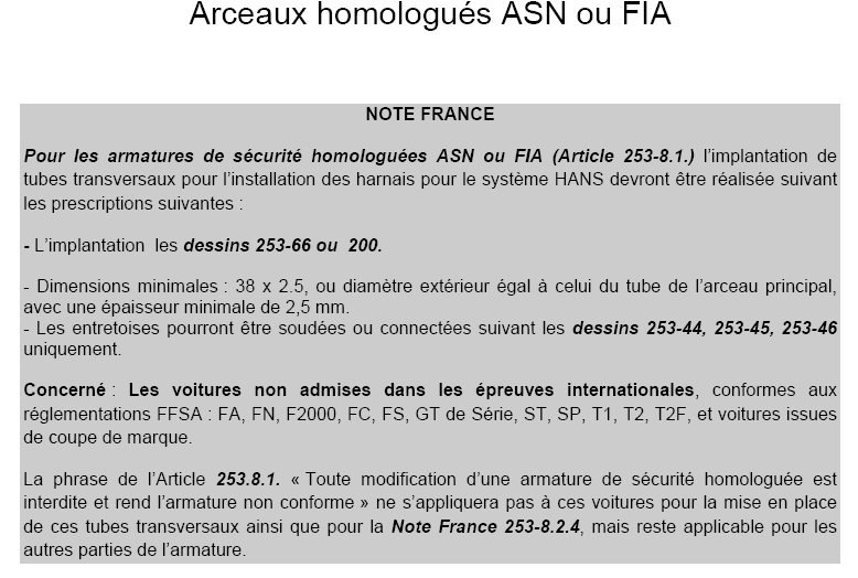

j'ai lu que meme sur ce type d'homologation on peu ajouter une barre transversale
a voir sur:
http://www.ffsa.org/telctdc.php?id=1852&cat=docffsa
(c'est tout en bas de la page)

Je viens de relire l'annex J pour les cages de sécurité...............la seulr note FRANCE qui s'applique a un arceau homologué concerne ceux qui n'on pas de renfort de portières
Article si joint:
NOTE FRANCE
Pour les armatures de sécurité homologuées ASN ou FIA (Article 253-8.1.) n’ayant pas d’entretoises de
portières, l’application de l’Article 253-8.3.2.1.2 est obligatoire, elles devront être conformes aux prescriptions
suivantes :
- L’implantation des entretoises de portière sera réalisé suivant les dessins 253-8 ou 253-9 ou 253-10 ou 253-
11.
- Dimensions minimales : 40 x 2, ou diamètre extérieur égal à celui du tube de l’arceau principal, avec une
épaisseur minimale de 2,5 mm.
- Les entretoises pourront être soudées ou connectées suivant les dessins 253-40, 253-43, 253-47
uniquement.
Concernées : les voitures non admises dans les épreuves internationales, conformes aux réglementations
FFSA : FA, FN, F2000, FC, FS, GT de Série, ST, SP, T1, T2, T2F, et voitures issues de coupe de marque.
La phrase de l’Article 253.8.1. « Toute modification d’une armature de sécurité homologuée est interdite et rend
l’armature non conforme » ne s’appliquera pas à ces voitures pour la mise en place de ces entretoises ainsi
que pour la Note France 253-8.2.4, mais reste applicable pour les autres parties de l’armature.
Ces armature seraient soumise a ce règlement :
ARMATURE DE SECURITE HOMOLOGUEE
Les armatures de sécurité soumises à homologation ou homologuées par une ASN ou par la FIA
(anciennement Article 253-8.4 et 8.5) définies selon l’Article 253-8.1, devront se conformer au
document « REGLEMENT D’HOMOLOGATION 2007 POUR LES ARMATURES DE SECURITE ».
Ce document est disponible auprès du Service Technique de la FFSA.
ARTICLE 8. STRUCTURES ANTI-TONNEAU(extrait de l'article)
Toute modification d'une armature de sécurité homologuée ou certifiée est interdite.
Est considérée comme modification toute opération effectuée sur l'armature par usinage, soudure, qui
entraine une modification permamente du matériau ou de la structure de l'armature.
Toute réparation d'une armature de sécurité homologuée ou certifiée, endommagée à la suite d'un
accident doit être effectuée par le constructeur de l'armature ou avec l'approbation de celui-ci.
Je n'ai rien trouvé qui autorise la barre pour les harnais.

a priori la venue du hans fait modifier certain texte. moi c ce que je comprend

OK, en appliquant cette note France pas de soucis.
