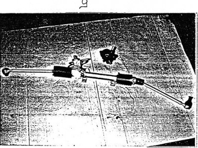

2000 Euros rien que pour la crémaillère....jcrois réver! Tu trouves à la casse une 205 génération de 97 et le tour est joué! C'est vrai que seule la direction hydraulique est homologué en grA, et celle ci y ressemble fort ;)
direction.doc
(182.5 Kio) Téléchargé 270 fois

Sur la fiche d'homologation ya qu'une foto (ci jointe) qui décrit la direction assistée, difficile de dire ke la direction de 205 génération n'est pas identique à la foto :D

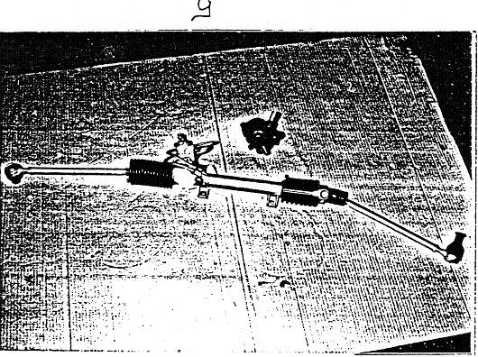

voici le kit direction peugeot sport pour la rallye groupe A
Modifié en dernier par ludovic pilote 83 le 11 nov. 2008, 12:33, modifié 1 fois.

CRIS667
Messages : 184
Re: direction assistée sur 205 rallye grA5
Message par CRIS667 »
comme ça c'est mieux non? :mrgreen:
ludovic pilote 83
Membre du Club - 2009
Messages : 396
Enregistré le : 12 déc. 2003, 23:35
Localisation : seillans (83)
Message par ludovic pilote 83 »
oui image machin y me gave j'arrive pas a mettre a la bonne echelle
merci
