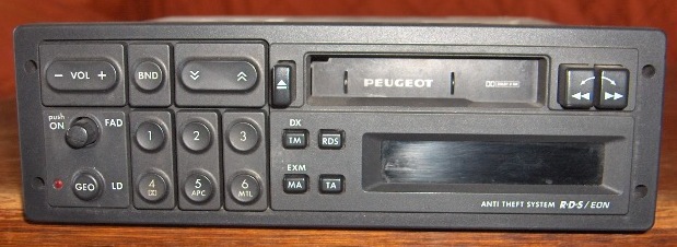

Tiens au fait pour les curieux,le voilà en photo.De plus je cherche aussi son manuel d'utilisation,on ne sait jamais si quelqu'un ici avait le même ;)

Scale dis-moi si la référence de ton poste commence par PU-Chiffres ou PN-chiffres, si tel est le cas, c'est un Clarion d'origine, sinon donne-moi la référence au dessus du code barre qui se trouve sur l'étiquette sur le côté du poste , si tel est le cas c'est un Blaupunkt ;)
Ensuite à partir de là tu pourras faire une recherche maintenant de tête je sais plus, mais c'est peut-être une monte d'origine 405....
Bon je pense que c'est un Clarion (il est inscrit: anti-thief system.C'est typique Clarion.)
Alors si mes souvenirs sont bons c'est Electronique 2010 à Custines qui est agrée Clarion dans l'Est de la France, il peuvent te faire une photocopie de la notice s'il l'ont mais c'est pas donné :ph34r:
Sinon voir en casse, y'a des fois des livrets de voitures qui sont gardés avec les postes....

Bon alors un grand Merci à Lilive qui a réussi à me fournir le code de débloquage,il fonctionne nickel :ok:
Il y a juste la led rouge en façade en bas à gauche qui ne fonctionne pas,je ne sais pas à quoi elle sert!!! :(
Marc
Messages : 647
Re: Qui travaillerait chez Peugeot?
Message par Marc »
La led est là pour dissuader le vol du poste, je crois que c'est quand le contact est coupé qu'elle se met à clignoter....si elle ne clignote pas soit c'est le branchement qui est inversé entre + contact et + permanent, sinon faut valider la fonction dans le menu du poste et/ou une manipulation à faire avec ON/OFF + une touche de façade, mais là faut effectivement la notice ;)

Ca peut pas etre juste la diode que est naze :unsure:
Marc
Messages : 647
Message par Marc »
Une Led a une durée de vie très longue.....en plus celle-ci clignote....c'est possible qu'elle soit HS comme c'est possible qu'elle ne soit pas en mode activée ;)
