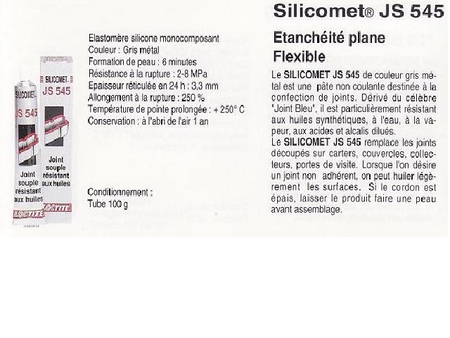

Re: quelle pate a joint utiliser SVP

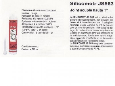

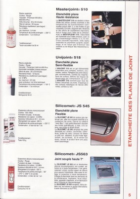

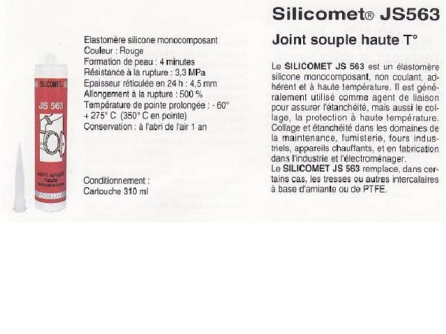

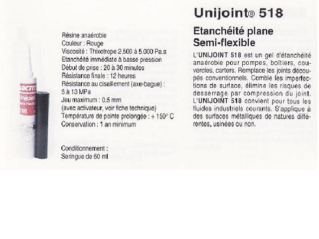

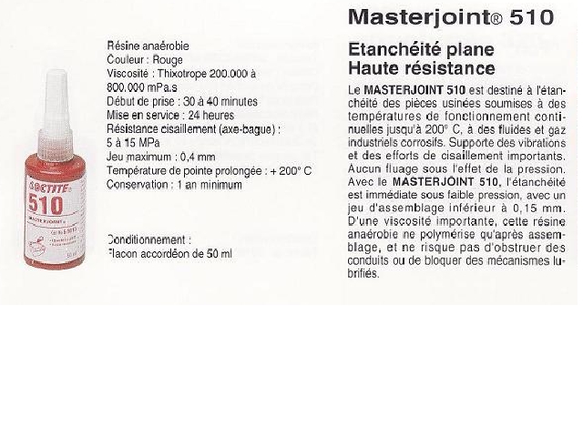

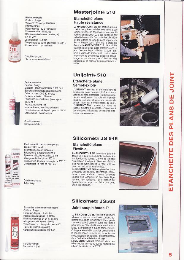

Salut à tous,
Voici la gamme proposée par Loctite pour l'étanchéité plane
- Jacques G
- Assidu
- Messages : 162
- Enregistré le : 29 avr. 2008, 19:47
- Localisation : La Thieuloye (Près de st pol sur ternoise) Pas de calais
Je l'ai fait en 4 fois pour qu'on puisse bien lire
