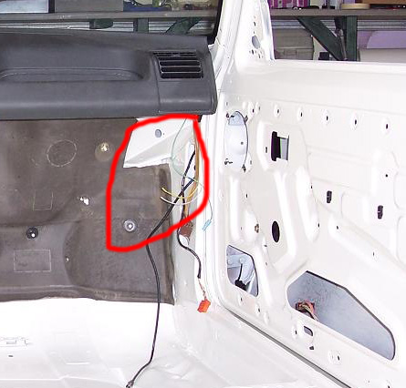

Salut.
J'ai une infiltration d'eau dans l'habitacle, elle part apparemment derrière le renfort voir photo.
De l'extérieur d'où cela peut il venir?
Merci.

-Bas de pare-brise sous le joint ????
-Problème éventuel de l'embase d'antenne plus étanche ....
-Voir aussi sous la grille de finition de baie de pare-brise ???
Le problème: ça vient du haut (pluie ou lavage) ou d'en bas (flaque d'eau ou pluie sur route) :unsure:

Regarde sous la grille de pied de pare bris, il se peut que ça descende par là. Il y a un trou qui est censé faire passer l'eau derrière l'aile... il se peut que ça passe côté habitable.

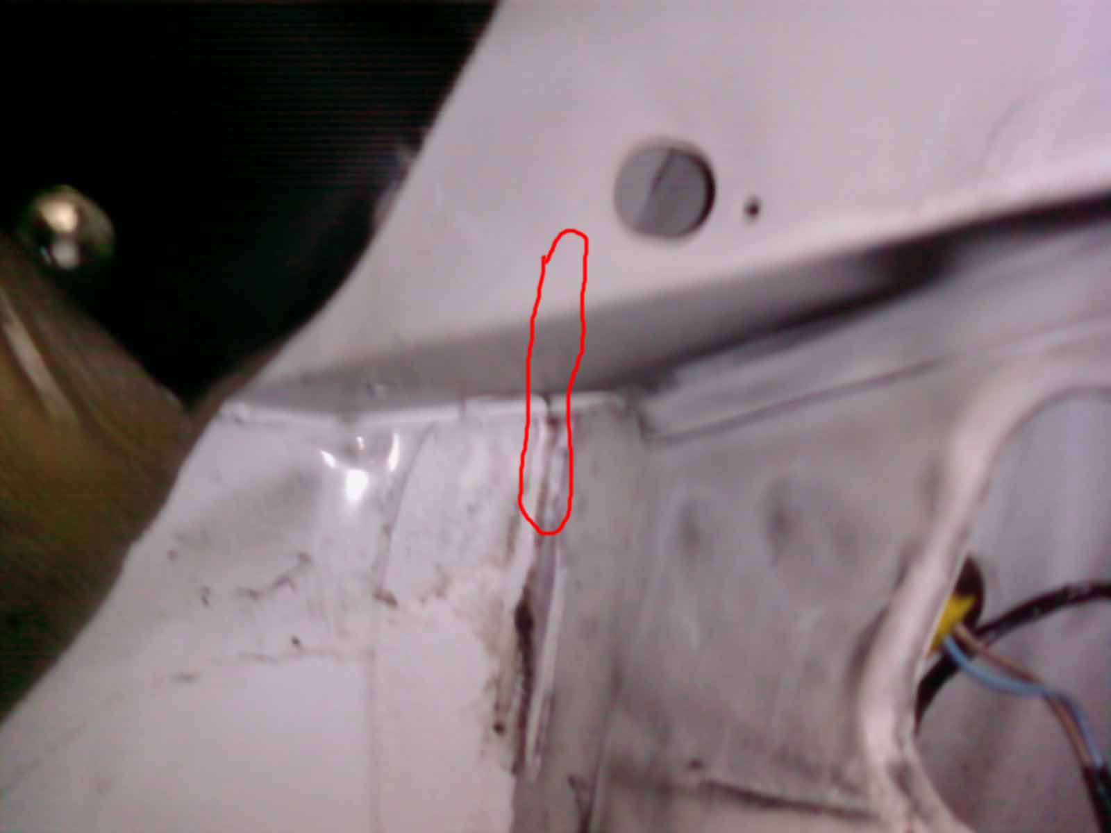

jean a écrit :Regarde sous la grille de pied de pare bris, il se peut que ça descende par là. Il y a un trou qui est censé faire passer l'eau derrière l'aile... il se peut que ça passe côté habitable.
C'est bien par la que ça fuit, ça évacue bien par l'évacuation.
Le problème avec les renforts, je peux pas accédé par ou ça fuit.
Une vrais passoire elle prend l'eau par tout les coté

Si l'eau ne va pas au bon endroit c'est à dire par un trou qui lui permet d'aller couler derrière l'aile côté charnière de portière il faut retrouver ce trou et boucher les autres !

Merci j'ai colmaté la fuite provisoirement en attendant de réussir a démonter le pare choc et l'aile.

:angry: ça fuit toujours moins mais toujours (imposible de retirer l'aile).
Sinon j'ai 8 autres fuites qui fais mieux :(
