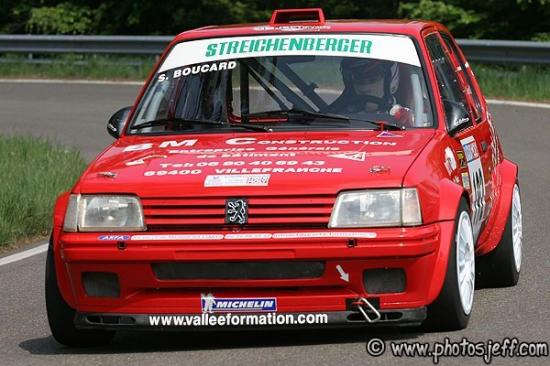

les ailes :wub:
Messages : 13625
Has thanked : 537 times
Been thanked : 1172 times
Re: Boba Fett en F2000/12
Bless_et_ptitefleur_13 a écrit :les ailes :wub:
<oo> ça a l'air de ressembler à ça: :ok:
