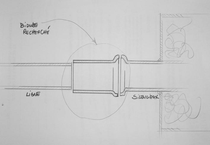

J'ai acheté un silencieux à collerette, et je veux trouver un adaptateur pour le fixer sur ma ligne d'origine (phase 1 à emboitemment) et ce sans rien couper ni modifier.
Savez vous où je peux trouver ça ? :mellow:
ça doit ressembler à ça:

Je sais pas si ç existe mais à ta place j'irai me renseigné chez Midas/Nortauto et compagnie si cette pièce existe..... ;)

J'ai regardé sur le catalogue Bosal en ligne, mais j'ai pas trouvé les pièces d'adaptation et bidules divers.. :unsure:
Je vais faire un passage chez feu vert et norauto :ok:

apres avoir fait plusiers magasins (AD, autobacs, norauto) on m'a dit que ca existait pas, malgré ce que j'ai pu lire !!!! J'ai cru que ca existait a en croire certains, mais personne n' pu me dire ou en trouver !!!
en tout cas si tu trouve, pense a m'envoyer un MP :ok:

bin moi avec tout mes devils (collerette pas collerette) j'ai rien trouvé, demandé a presque tout les fournisseurs echappement et rien...
alors je suis aller dans un garage renault (dont je connait le patron) et j'ai fait la benne ou il y avait toutes sortes d'echappement, du coup j'ai coupé un embout de kangoo (en inox en plus) et je l'ai mis sur ma ligne à emenchement fixé avec un collier, et puis pour raccorder entre les 2 collerettes trouvé un autre echappement pour couper "l'olive" avec un autre collier ^_^ ca fait raffistolage mais au moins ya pas de fuite :mrgreen:

Regarde si celui qui se met sur le col de cygne peut aller.... comme ça t'as juste à le dessouder et le re-emmancher de l'autre coté. :blush:

je peux peut-etre te trouver ca B) c'est quoi le diamétre de ta ligne???
et sans modif!!!!
un coté collerette et l'autre a enmencher ;)

le diamètre de la ligne doit être env 44mm (ligne d'origine)

c'est pas 48 le diametre d'origine ?
Sinon je suis interessé aussi Bougot afin d'amélioré encore le montage ;)

allez voir sue le catalogue pps rallye il y a tout pour faire un echappement soi meme , il doit y avoir ca!

mais c'est 44 ou 48??? :wacko: :wacko: :wacko:

oui c'est 48 et merci ;)

la dernière fois, j'ai pris le diamètre sur l'emboitement d'un silencieux de rechange: j'avais trouvé environ 44mm.
Je viens de me coucher sous la rallye:
la ligne fait bien 48mm sur les longueurs, mais au niveau de l'emboitement, elle est à 44/45 mmm :rolleyes:
