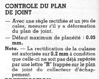

Salut à tous
Petit deterrage de post
Sur le RTA ils disent que la rectification Max est de 0,2
- Fichiers joints
- culajpg.JPG (86.67 Kio) Vu 3065 fois
Mais bien sur que ça passe à fond....

Re: rectification culasse tu24
Sur ma RTA, ils disent que la rectification du plan de joint est interdite !
Comme quoi, quand on dit que la RTA, il ne faut pas s'y fier voilà un exemple
